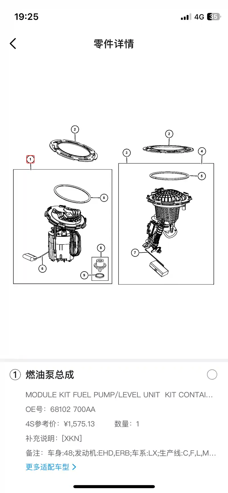

最近买了辆二手2014款300C 3.0,仪表显示公里数11.6万,实际可能远超这个数字。目前车开没问题,就是担心电子燃油泵随时坏掉半路抛锚。
查了下该车零部件电子目录,发现300C的电子燃油泵无单独控制单元控制,也没有搭配油压传感器形成闭环控制,应该是发动机控制单元直接控制电子燃油泵的,燃油泵总是以最高转速泵油维持油轨设定压力,多余压力通过油箱内调节器泄掉,这样一来电子燃油泵长时间超负荷工作,寿命不会很长,假如有单独电子燃油泵控制单元和压力传感器形成闭环控制,电子燃油泵几乎终身不坏。
不知有没有人遇到300C电子燃油泵坏的?

克莱斯勒300C这车的燃油泵确实容易坏,14款3.0的燃油泵是直接高转速工作的,没有闭环控制确实影响寿命。我见过好几个跑15万公里左右换燃油泵的案例,建议提前备个燃油泵总成,这玩意坏之前没啥征兆,突然就趴窝了。平时加油尽量别等亮灯再加,油量太低会导致燃油泵散热不好。
