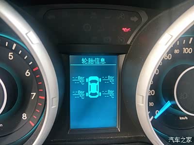

这车是有没有配备胎监控的,如果有的话,是不是可以看见数字的那种?

详细阅读一下说明书,胎压监测一般分为二种
【1】直接式胎压监测
直接式胎压监测装置是利用安装在每一个轮胎里的压力传感器来直接测量轮胎的气压,利用无线发射器将压力信息从轮胎内部发送到中央接收器模块上,然后对各轮胎气压数据进行显示。当轮胎气压太低或漏气时,系统会自动报警。
【2】间接式胎压监测
间接式胎压监测的工作原理是:当某轮胎的气压降低时,车辆的重量会使该轮的滚动半径将变小,导致其转速比其他车轮快。通过比较轮胎之间的转速差别,以达到监视胎压的目的。间接式轮胎报警系统实际上是依靠计算轮胎滚动半径来对气压进行监测。
钥匙通电着车不显示数字的是间接式胎压监测,只有在胎压低于或高于标准值时才会报警!

这个就是胎压监测,我这只是全车通电,把车开出去两三公里,然后停稳,别熄火,再看就会有胎压和温度显示了。
