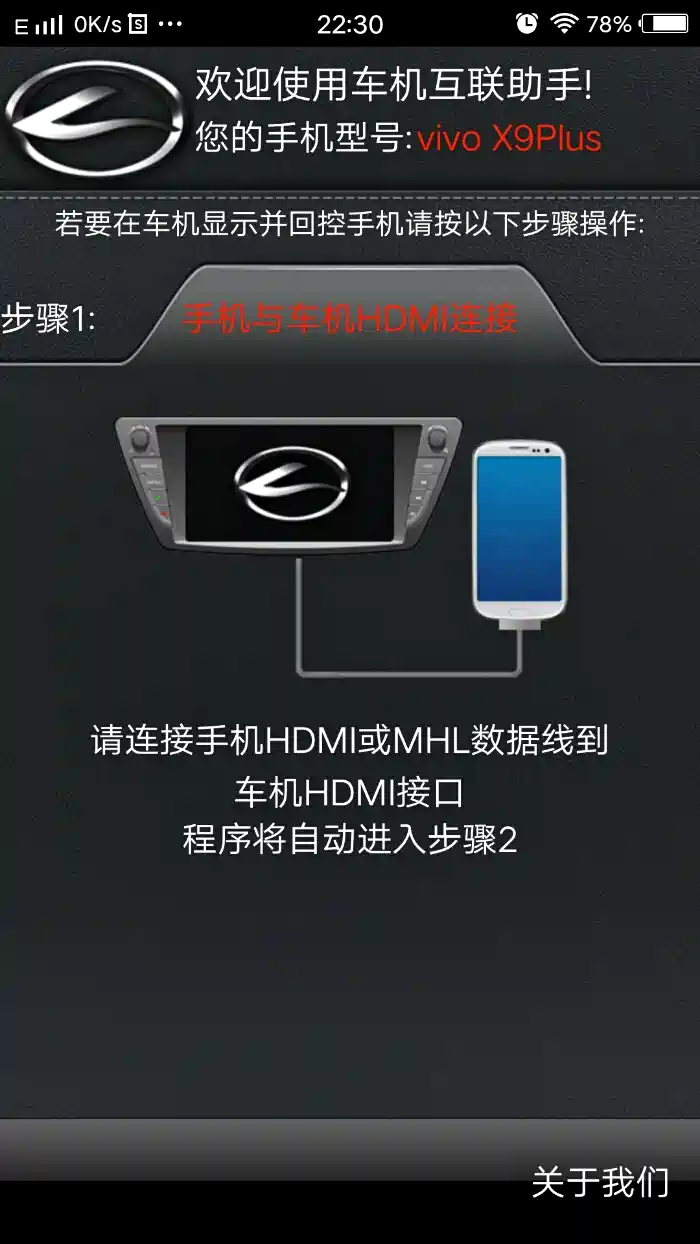

你好,这个功能是车载互联功能,可以使你手机上运行的一些软件直接投射到车机的屏幕上,比如导航,这样看的就更方便了。
车机互联其实是一个非常强大的功能,大屏幕搭配手机效果非常完美,连接速度和效率都非常高。对比了两款车的使用感受之后来说说我的看法。
首先先简单说一下步骤,说明书上面比较简单。
1.准备工具,一部支持MHL的手机或平板、HDML高清转接线、车载充电器
2.连接方法,苹果和安卓的方法有所区别,安卓比较普遍,出现的问题也各不相同,主要说安卓吧,选用的HDMI线也是有很多版本,有三星用的,有通用的等等,我使用的是输出端一头接手机或平板,一头接车载电源给手机供电,然后输入端HDMI接口接车内接口
3.连上线以后手机端需要先预装一个车机互联软件,车上有提示。装好以后先进入软件,先连接好蓝牙,这里有可能出现的情况就是,所有线都连上以后手机和车内屏幕什么反应也没有,这种情况可以把手机端线重新插拨或者重启手机端软件,直到手机端提示己连接,车内屏幕点击配置完成,这样就连接完成了。
出现连接不上的原因,屏幕没有任何反应,还有就是可能手机不支持MHL或者选择的线不对。
下面说说X7上面我所发现的BUG,连接手机以后可以从车内屏幕直接操控手机,但是是以鼠标指针的方式,最大的问题就是屏幕指向不准,在主屏的时候还可以接受,如果切换到导航软件或其他软件的时候,在车内屏幕的触摸屏上面基本无法操作,简单一些就是触摸屏不灵。而用同样一款手机和线连接同事的T70的时候,此类问题没有发现,触摸非常灵敏。所以在X7上面感觉如此高大上的功能却只能当做投影,如果要想有很好的体验是无法如你所愿的。
