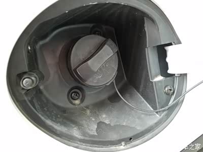

车辆从买了之后好好的,就是油箱盖打不开
问了车行,车行说是我操作不当,我也试了,没问题啊
我是用银行卡撬开的
大家有遇到过吗,怎么弄得,我离车行八十多公里,没什么大问题,我不想跑

    外面的盖子熄火解锁,如果还卡住,后备箱里面有个地方试试(操作比较麻烦);里面的盖子用力拧吧,尤其冬天温度低不好开,是妹子就让男的加油员拧,里面的盖子应该是材质不太好,受温度影响大,夏天就很好开。听起来有点违背热胀冷缩原理...

    按车门上的开门键在按遥控器,反复几次就开了

    这个问题教你……手按住油箱盖 连续点击两下车钥匙解锁键……油箱盖就开了

    锁车状态去按油箱盖是弹不出的,而且这样反而容易把锁芯卡死。等解锁再去按就容易弹不出。遇到这样就多按按遥控钥匙的解锁,它自己会弹开。有时候开加油站车停下来还是锁车状态,油站的工作人员就来一个劲的按油箱盖了,所以下次到油站先解锁。

    停车熄火,开车门再去打油箱盖,ok
