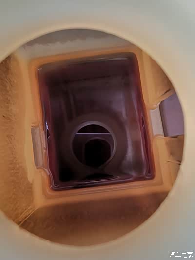

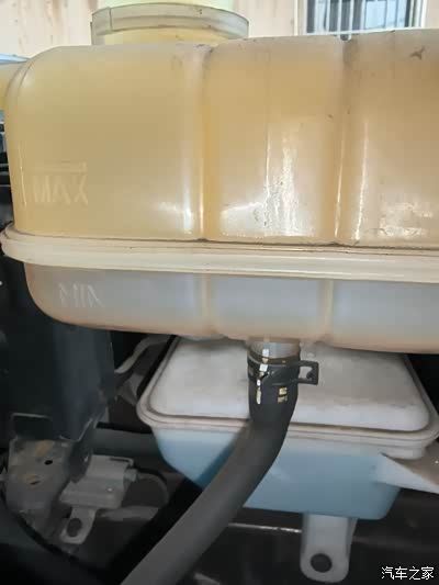

各位朋友,你们好
2016款730,1.5T。现在想更换防冻液。
咨询店家的时候,店家说是红色的。但我印zh象中,车买回来后没有更换过防冻液,,
我拍了3张照片。想请问各位宝友,这到底是哪种颜色?
等待宝友的答复,感激不尽
第一张:不开手机照明灯。
第二张:里面
第三张:开了手机的照明灯。拍照时候的天气:阴雨天
2016款的730、1.5T
印象中没换过防冻液。现在想换。
网上问店家的时候,店家说是红色的,不能买店里的绿色的
请各位朋友看看以下的照片。到底是哪种颜色

宝骏730
原厂防冻液是绿色的,时间长了就变成褐色的,而且混浊,水箱后边下面的放水堵头打开,放完了加水着车10分钟,再把水放了,暖风小水箱的的胶管拔下来,用压缩空气或者用嘴把水吹出去,然后加防冻液就行了,最好把暖风小水箱里面先灌满,然后再把水箱盖打开加满,着车电子扇转了大循环就可以灭车,冷却后把储液罐补充到上线就行了

轩逸
旧防冻液直接全部换掉就行 了,然后加新的防冻液,什么颜色的都可以,只要是正品就行了

BD4SW 楼主 关禁闭 已屏蔽
感谢虎子兄
感谢4499兄,你说的这么详细,心就定了
感谢你们的热情答复
2壶各4升的防冻液已下单,等到了后就下手。
准备完全按照二位兄台的方法,全换。也根据4499兄的介绍,用纯净水再过一下。就是730、1.5T的暖风小水箱的胶管在哪里?还要明天看一下。
