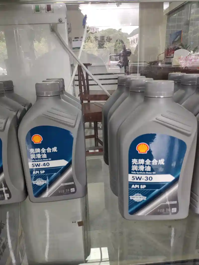

问 用了5w-40的机油可以吗? 删除 推荐精华 置顶 取消置顶 关闭回复 打开回复 推荐编辑 楼主禁言 移动帖子 重置头像 操作记录 柳州车友3088950 0浏览 · 2023-10-20 11:37· 发布于广西 之前保养一直用的是30的机油,这次保养没有注意看,师傅给换了40的机油,应该没事吧? 举报 打开汽车之家 阅读体验更好 相关问题 更多 问遥控钥匙无法使用 0回答 问轻微的左右摇摆 0回答 问方向机咯噔异响 0回答 问想问一下友友们: 0回答 问宝骏730自动挡 0回答 问问问老师傅方向的问题 0回答 全部回复 只看楼主 博尔塔拉599 关禁闭 已屏蔽 将5W-40机油使用在原先使用5W-30机油的宝骏730上可能会导致以下问题:润滑性差:5W-40机油的黏度高于5W-30机油,意味着它在低温下的流动性较差。这可能会导致发动机启动时的润滑不足,增加磨损和燃油消耗。温度适应性差:5W-40机油相对于5W-30机油来说在高温下的稠度更高。如果车辆操作环境温度不高,那么使用5W-40机油可能不会有太大问题。但如果车辆大部分时间在低温或正常温度下运行,那么5W-40机油可能无法达到设计要求的最佳润滑效果。 2023-10-20 21:08 来自北京 回复 沙发 屏蔽此人 举报 删除 取消删除 禁言 重置头像 共有条对话 > 彭鑫2012 关禁闭 已屏蔽 宝骏730 在广西南宁,就算到冬季用5W40的都没啥问题(其实路边汽修店,绝大多数给车换上去的都是5W40的,原因就是粘度高一点,不容易坏发动机,但是油耗可能会增高)。不过你这个壳牌不像真的,上面给你发一个一升装灰壳的图。 2023-10-21 10:03 来自湖南 回复 板凳 屏蔽此人 举报 删除 取消删除 禁言 重置头像 共有条对话 > 桂BRY1699 关禁闭 已屏蔽 宝骏730 不是假机油都没有问题的。不用纠结30或40,差异不大,一般感觉不到的 2023-10-25 08:42 来自广西 回复 地板 屏蔽此人 举报 删除 取消删除 禁言 重置头像 共有条对话 > 走走看看4499 关禁闭 已屏蔽 宝骏730 首先,必须是真油,要是1.5T发动机,没问题,要是自吸发动机,还是用30的机油,我这个1.5T的发动机,一年四季,用的都是0W-40的机油 2023-10-25 21:15 来自河北 回复 屏蔽此人 举报 删除 取消删除 禁言 重置头像 共有条对话 > 还想在主楼增加内容?点击续写主楼内容 登录 参与更多互动 发表回复 打开App,查看更多评论 首 页 上一页 下一页 末 页 跳 转 取 消 还想在主楼增加内容?点击续写主楼内容 登录 参与更多互动 系统故障 发表回复 图片最多上传9张 微信好友 微信朋友圈 新浪微博 QQ好友 QQ空间 取消 相关推荐 加载中
