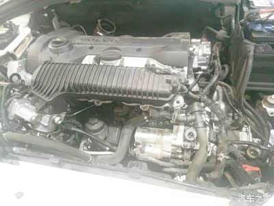

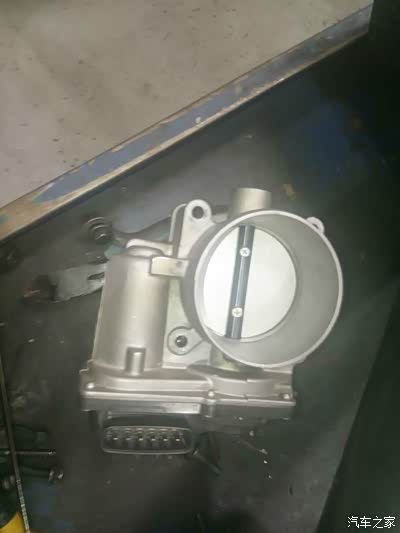

最开始怀疑节气门有问题,那就洗吧,然后不解决问题。

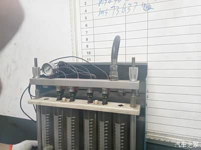

然后又怀疑是喷油嘴有问题,那也洗吧,随便测试下漏不漏,然后也不解决问题。
我的是全部拆下来洗的,彻底吧。

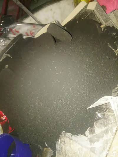

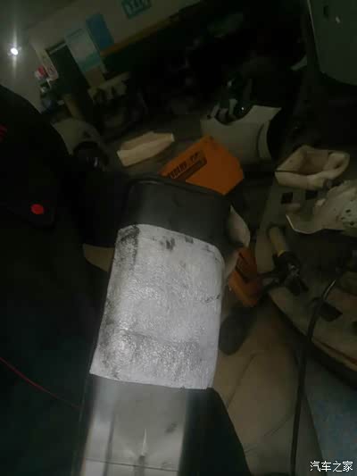

然后又怀疑是碳罐的问题,堵了吸不到气。因为加油跳枪的问题碳管吹了3次了。最后没办法,修理厂的师傅发明创造,碳管开个口,把活性炭全倒了,然后封回去,这下不堵了嘛。然后呢还是不解决问题。
切开碳罐看活性炭,很多都是粉而不是颗粒,负压一吸就吸到里面的海绵上面自然就堵了。

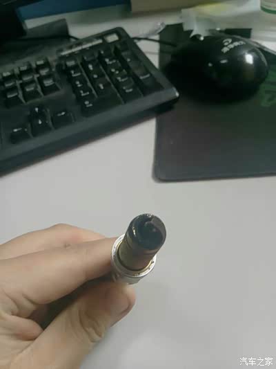

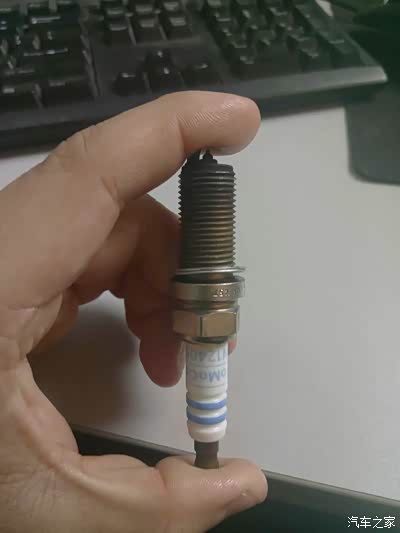

然后又怀疑燃烧油问题,拆火花塞。一万公里的火花塞这么黑,说燃烧不好。
原厂火花塞,无任何沃尔沃标志。询问怎么分别是原厂的,4S技师回复,我们库房里面拿出来的就是原厂!好吧,我竟无力反驳。现在已经全部更换某德国品牌 双铱金。

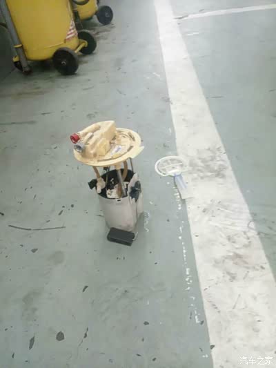

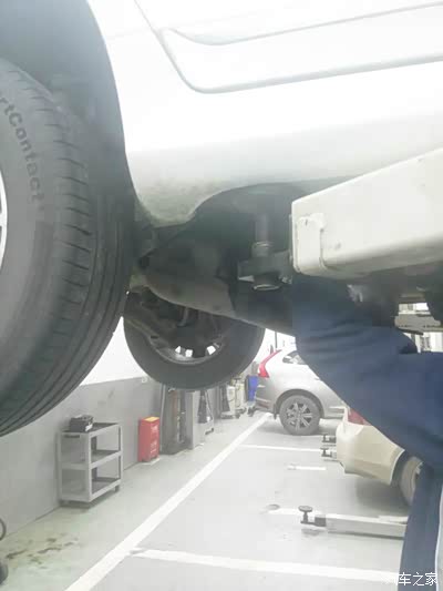

查了半天查不出原因来测油压,看下拖档的1200到1500转速区间油压稳定不,测试的数据是在这个区间内油压有不稳的情况,此次到4S索赔油泵。
技师正在换油泵,然后满心欢喜的以为问题能解决,去试车。**,问题依旧,继续拖档共振。

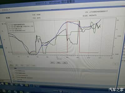

随车电脑监测,上坡途中,一直踩油门居然1520转升档,然后就掉到1100转,拖档共振。4S被我闹得没有办法了,给厂家写技术报告,厂家回复又说正常。随车师傅说的车都有个体差异,是可控范围。我~~~~~~~不接受!!!!!! 还说我驾驶习惯有问题要大脚油门,大哥前面有车好吗!路是我一个人的吗?我一直大脚油门吗?
