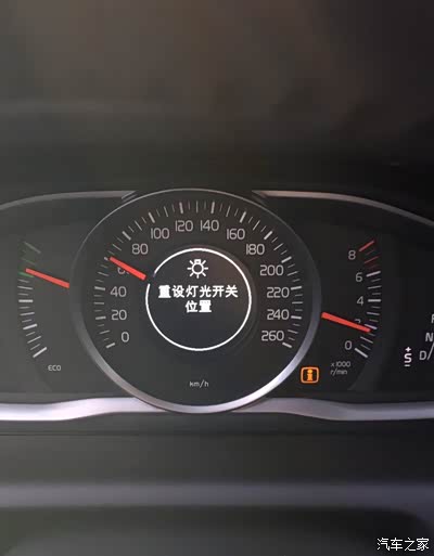

问 每次把灯光拨到这个档,总会提示“重设灯光开关位置”
山竹虎
0浏览 · 2017-02-06 09:41
有时不想用自动灯光,但每次调到这个档都有这提示,无论白天黑夜,怎么回事?

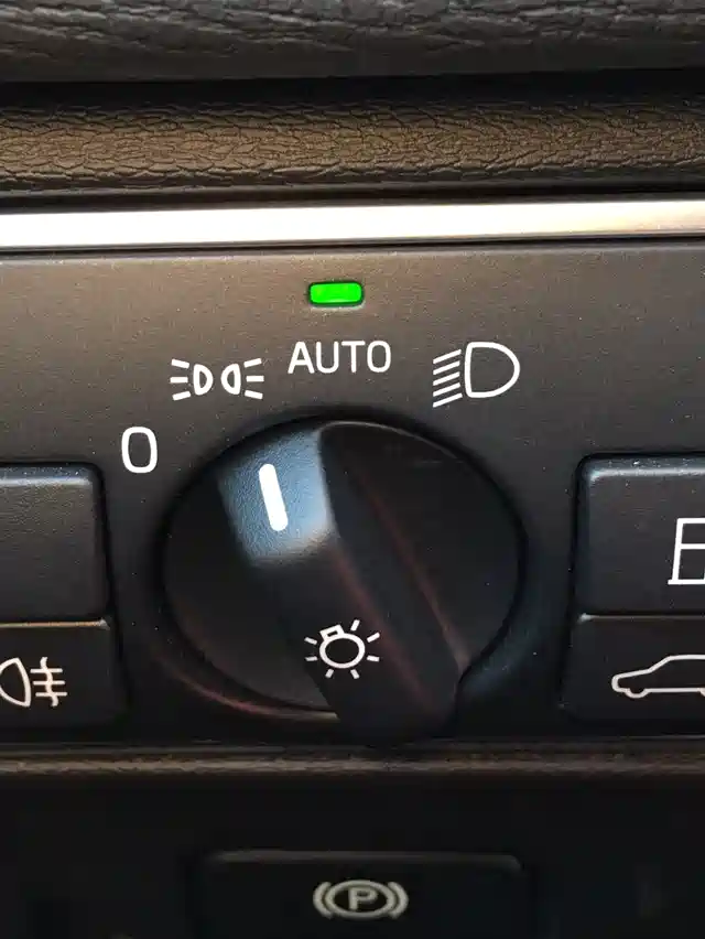

VOLVO减配了,16、17没了示宽灯。其实,示宽灯还是有它用处的,比如黄昏时分,开大灯没必要,可不开大灯,车尾又没灯光提醒后车,就可以开示宽灯。
楼主只能用后面的自动大灯和近光灯两档。

这个档位是示宽灯档位,15款有示宽灯,16、17款示宽灯取消了,也就是说如果是停车时,在这个档位,不会报警,如在行驶状态下,会显示“重设灯光开关位置”。

不想用自动打到最右边不就行了撒

要不把档位拨到自动,要不就拨到关闭档位,我一直打到自动档位的

打到自动就行

汽车一启动,调到自动位置。

行车时不用示宽灯这一档,用后两档。最省事的办法是放在自动档。
你是进口的?应该有小黄灯--示宽灯的。

先检查一下是不是灯泡坏了?系统坏的几率比较小。找4S。
