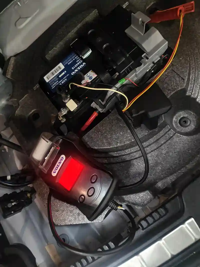

4年10个月xc60换电瓶 去4s保养的时候坚持到电瓶健康度https://club.m.autohome.com.cn/bbs/thread/b69274c1ea289085/113977095-1.html
我当时的帖子,供你参考

mingzai834 关禁闭 已屏蔽
沃尔沃XC60
我当时的帖子,供你参考
