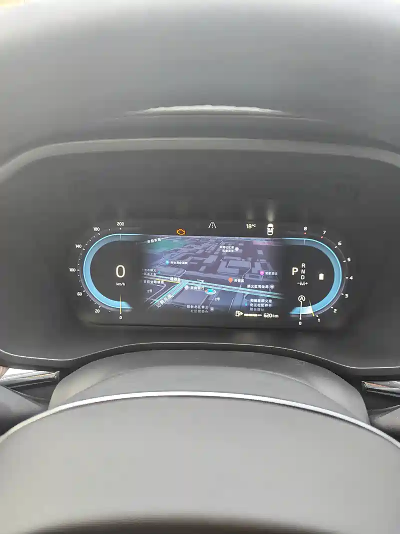

问 马上三年,故障灯亮了 删除 推荐精华 置顶 取消置顶 关闭回复 打开回复 推荐编辑 楼主禁言 移动帖子 重置头像 操作记录 以梦为马2014 0浏览 · 2026-04-13 21:10· 发布于北京 24款xc60智远,七月份过保。今天下班时突然故障灯亮了,灭车断电后仍然不行,看来明天一定要到店检查下了。有人说是凸轮轴问题,到店先升级系统进行隐藏覆盖,如果不行就得更换凸轮轴。朋友们有遇到的么? 举报 打开汽车之家 阅读体验更好 相关问题 更多 问提示自动启停需要维修 0回答 问关于手机钥匙 0回答 问后门密封胶条减配? 0回答 问这车音响是什么牌子? 0回答 问火花塞更换 0回答 问启停与涡轮增压 0回答 全部回复 只看楼主 老万_5215 关禁闭 已屏蔽 极狐 考拉S 这个发动机故障灯亮起,有十多个原因,只能是在故障灯亮着的时候调出故障码来才能知道是哪里的故障。去4S店检查后看吧。 04-13 21:17 来自北京 回复 沙发 屏蔽此人 举报 删除 取消删除 禁言 重置头像 共有条对话 > 老E的巴赫 关禁闭 已屏蔽 奔驰E级 发动机故障灯包括的问题那里太多了 最稳妥的还是去读一下看看故障码 04-14 09:55 来自吉林 回复 板凳 屏蔽此人 举报 删除 取消删除 禁言 重置头像 共有条对话 > 以梦为马2014 楼主 关禁闭 已屏蔽 沃尔沃XC60 到店说是凸轮轴问题,解决办法是升级程序,屏蔽故障码,还不行就换轴 04-14 12:07 回复 地板 举报 删除 取消删除 禁言 重置头像 共有条对话 > 重庆2252 关禁闭 已屏蔽 沃尔沃XC60 多半都是凸轮轴问题,我是25款的车,现在还没有,不知道先去升级能不能就不出现了 04-14 15:08 来自重庆 回复 屏蔽此人 举报 删除 取消删除 禁言 重置头像 共有条对话 > 上海xc60WEIWEI 关禁闭 已屏蔽 继续关注 04-14 16:06 来自上海 回复 屏蔽此人 举报 删除 取消删除 禁言 重置头像 共有条对话 > 以梦为马2014 楼主 关禁闭 已屏蔽 沃尔沃XC60 说要更换凸轮轴和两个轮,已经订货了 04-14 17:32 回复 举报 删除 取消删除 禁言 重置头像 共有条对话 > yujin996 关禁闭 已屏蔽 沃尔沃XC60 然后呢? 05-04 22:18 来自四川 回复 屏蔽此人 举报 删除 取消删除 禁言 重置头像 共有条对话 > 还想在主楼增加内容?点击续写主楼内容 登录 参与更多互动 发表回复 打开App,查看更多评论 首 页 上一页 下一页 末 页 跳 转 取 消 还想在主楼增加内容?点击续写主楼内容 登录 参与更多互动 系统故障 发表回复 图片最多上传9张 微信好友 微信朋友圈 新浪微博 QQ好友 QQ空间 取消 相关推荐 加载中
