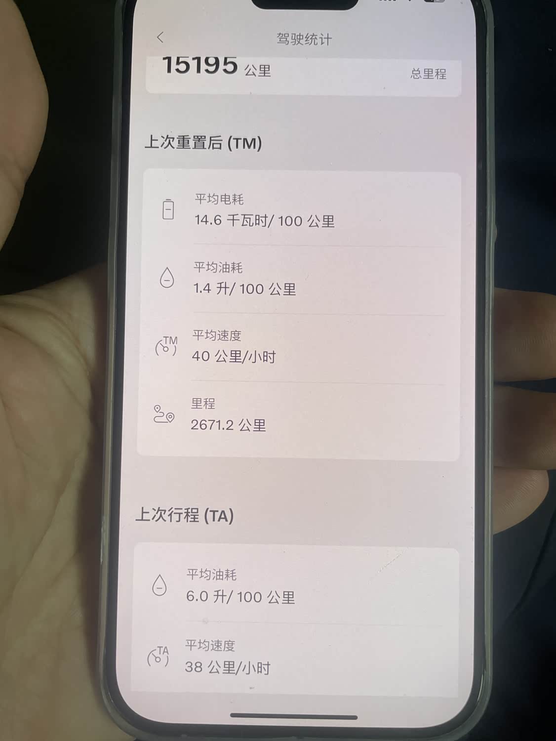

问 火花塞更换 删除 推荐精华 置顶 取消置顶 关闭回复 打开回复 推荐编辑 楼主禁言 移动帖子 重置头像 操作记录 ap3d7fm 0浏览 · 2025-11-28 13:02· 发布于北京 我的车是xc60 T8,厂家说的火花塞4万公里需更换。想问一下友友们,可以迋期吗?几万公里换合适啊? 举报 打开汽车之家 阅读体验更好 相关问题 更多 问xc60提速不灵敏 0回答 问正时皮带多少里程更换 0回答 问新车发动机亮黄灯 0回答 问关于xc60蓝牙问题 0回答 问XC60行车记录仪 0回答 问SUV胎压问题请教 0回答 全部回复 只看楼主 蓝冰i 关禁闭 已屏蔽 沃尔沃S90 如果还在质保期期内,最好按照官方保养周期更换,官方的保养周期就是4万公里换火花塞。如果过了质保期,那就随意了,只要油耗没有明显增加,也没有爆震,5~6万更换问题都不大 2025-11-28 13:59 来自广东 回复 沙发 屏蔽此人 举报 删除 取消删除 禁言 重置头像 共有条对话 > 闪电faster 关禁闭 已屏蔽 延期空间更大。它原厂是铂金火花塞,这类火花塞本身适配5 - 6万公里的使用周期,很多车友反馈出保后开到5 - 6万公里更换完全没问题。但如果平时经常暴力驾驶,或者常跑多尘、拥堵路段,发动机工况差,建议还是控制在5万公里内换;驾驶习惯温和、路况好的话,也能观望到6万公里。 2025-11-28 15:19 回复 板凳 屏蔽此人 举报 删除 取消删除 禁言 重置头像 共有条对话 > 之家车友1650826 关禁闭 已屏蔽 维特拉 6-8万公里 2025-11-28 15:33 来自重庆 回复 地板 屏蔽此人 举报 删除 取消删除 禁言 重置头像 共有条对话 > 上海车友6180481 关禁闭 已屏蔽 沃尔沃XC60 厂家建议4万一换,我一般都是3万多点就换,绝对不让动力有损耗 2025-11-28 20:50 来自上海 回复 屏蔽此人 举报 删除 取消删除 禁言 重置头像 共有条对话 > herbin 关禁闭 已屏蔽 沃尔沃XC60 7万多换的,实际8万换都不迟 2025-11-28 21:03 来自河南 回复 屏蔽此人 举报 删除 取消删除 禁言 重置头像 共有条对话 > 东莞车友2073899 关禁闭 已屏蔽 沃尔沃XC60插电式混动 t8如果经常充电市区使用可以晚点换,我的现在1.5万多公里,我方便平时晚上充电就加过两三箱油。发动机用的少。火花塞都没干几次活 2025-11-28 21:50 来自广东 回复 屏蔽此人 举报 删除 取消删除 禁言 重置头像 共有条对话 > amazon11 关禁闭 已屏蔽 速腾 根据自己纯油行驶里程更换就可以 2025-11-30 09:54 来自辽宁 回复 屏蔽此人 举报 删除 取消删除 禁言 重置头像 共有条对话 > 上海xc60WEIWEI 关禁闭 已屏蔽 我上海的,平时跑高速和高架多,现在12WKM了,行驶没什么异常,现在还是原厂的在,没有换过 2025-12-02 11:26 来自上海 回复 屏蔽此人 举报 删除 取消删除 禁言 重置头像 共有条对话 > 还想在主楼增加内容?点击续写主楼内容 登录 参与更多互动 发表回复 打开App,查看更多评论 首 页 上一页 下一页 末 页 跳 转 取 消 还想在主楼增加内容?点击续写主楼内容 登录 参与更多互动 系统故障 发表回复 图片最多上传9张 微信好友 微信朋友圈 新浪微博 QQ好友 QQ空间 取消 相关推荐 加载中
