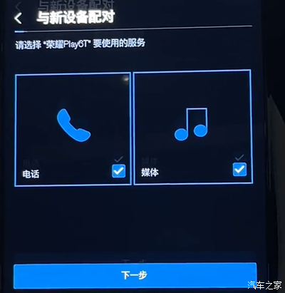

这个问题沃尔沃有个官方工程师解释过。
1)首先进行蓝牙配对的时候,要把电话和媒体都选上;
2)微信语音要在车机首页选择电话通道播放
3)蓝牙电话进来的时候如果在播放音乐要在蓝牙音乐界面进行切换。

设置不了,还有没有其他解答呢
