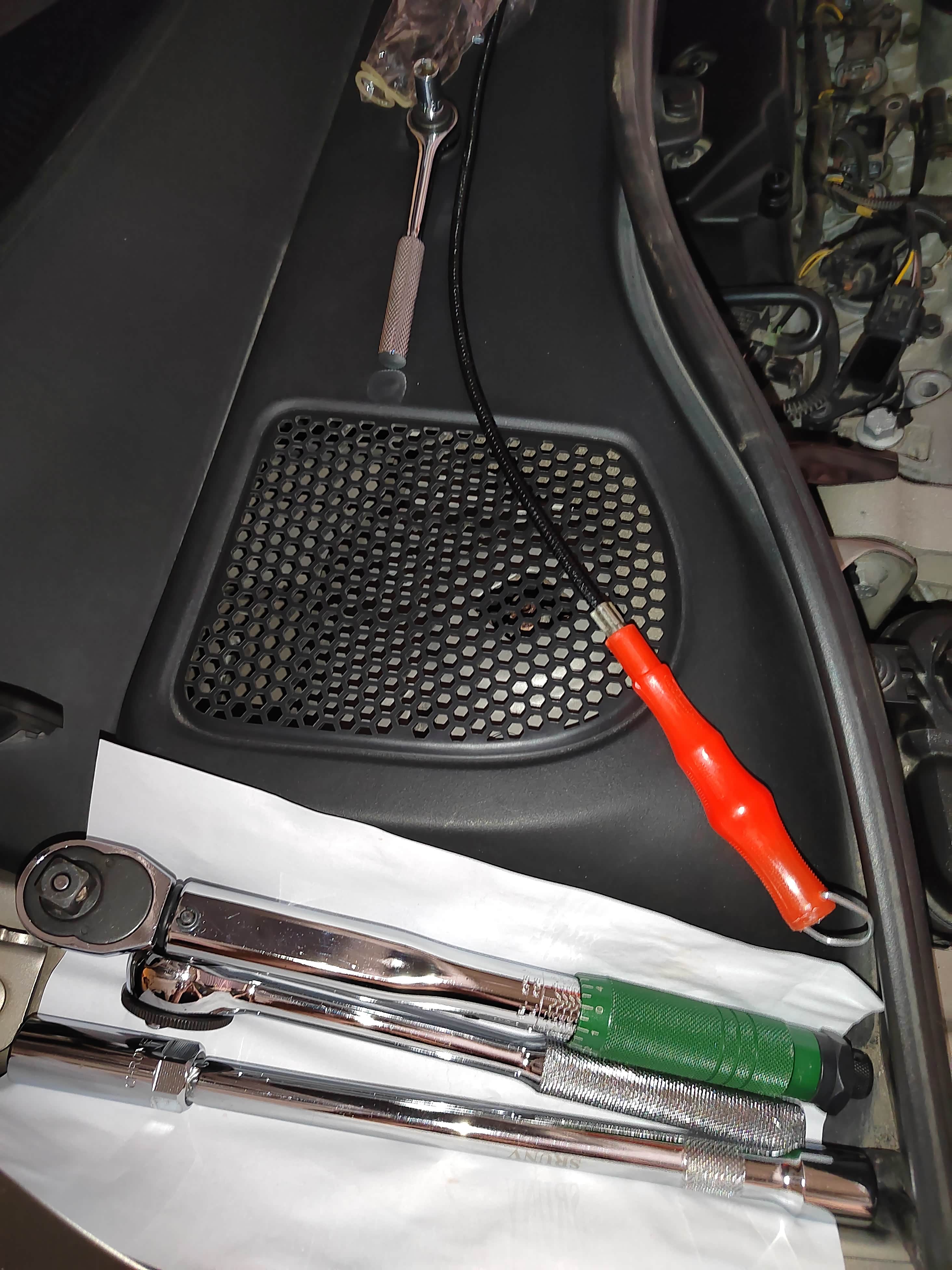

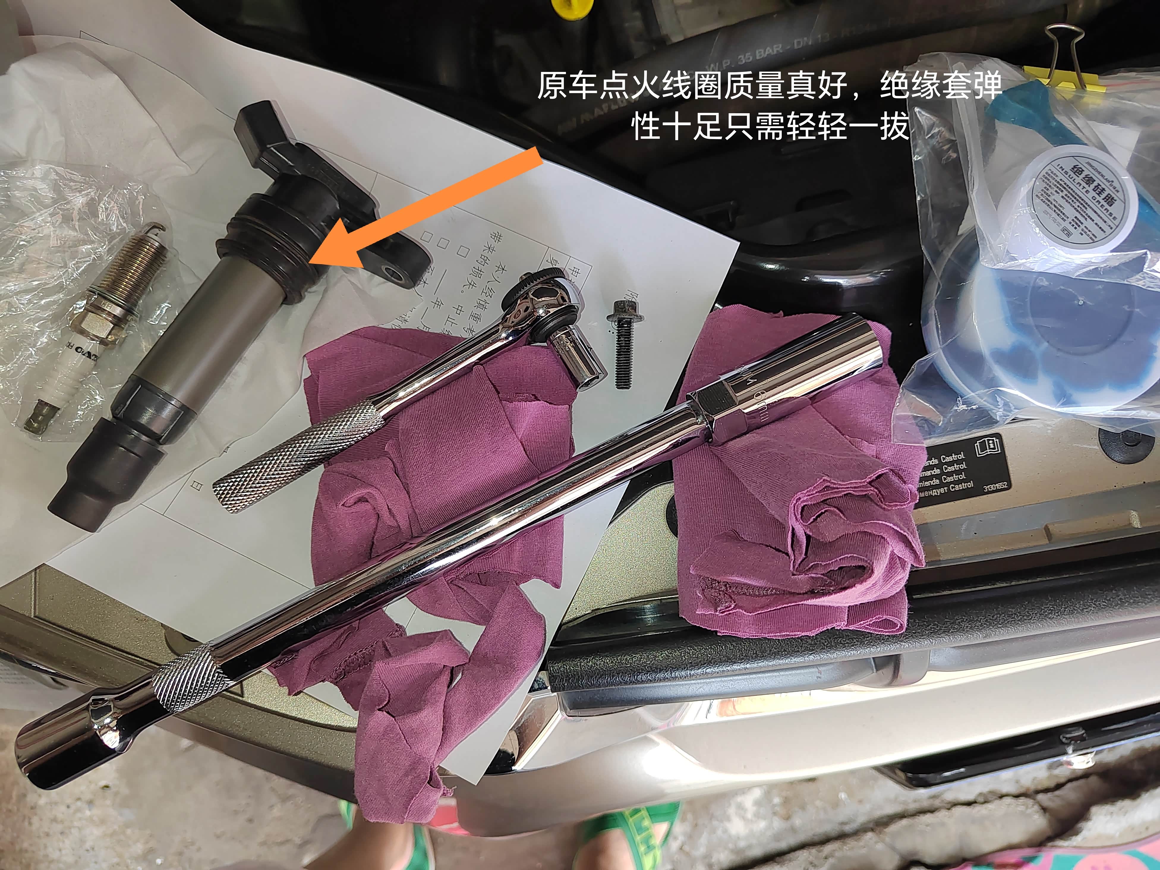

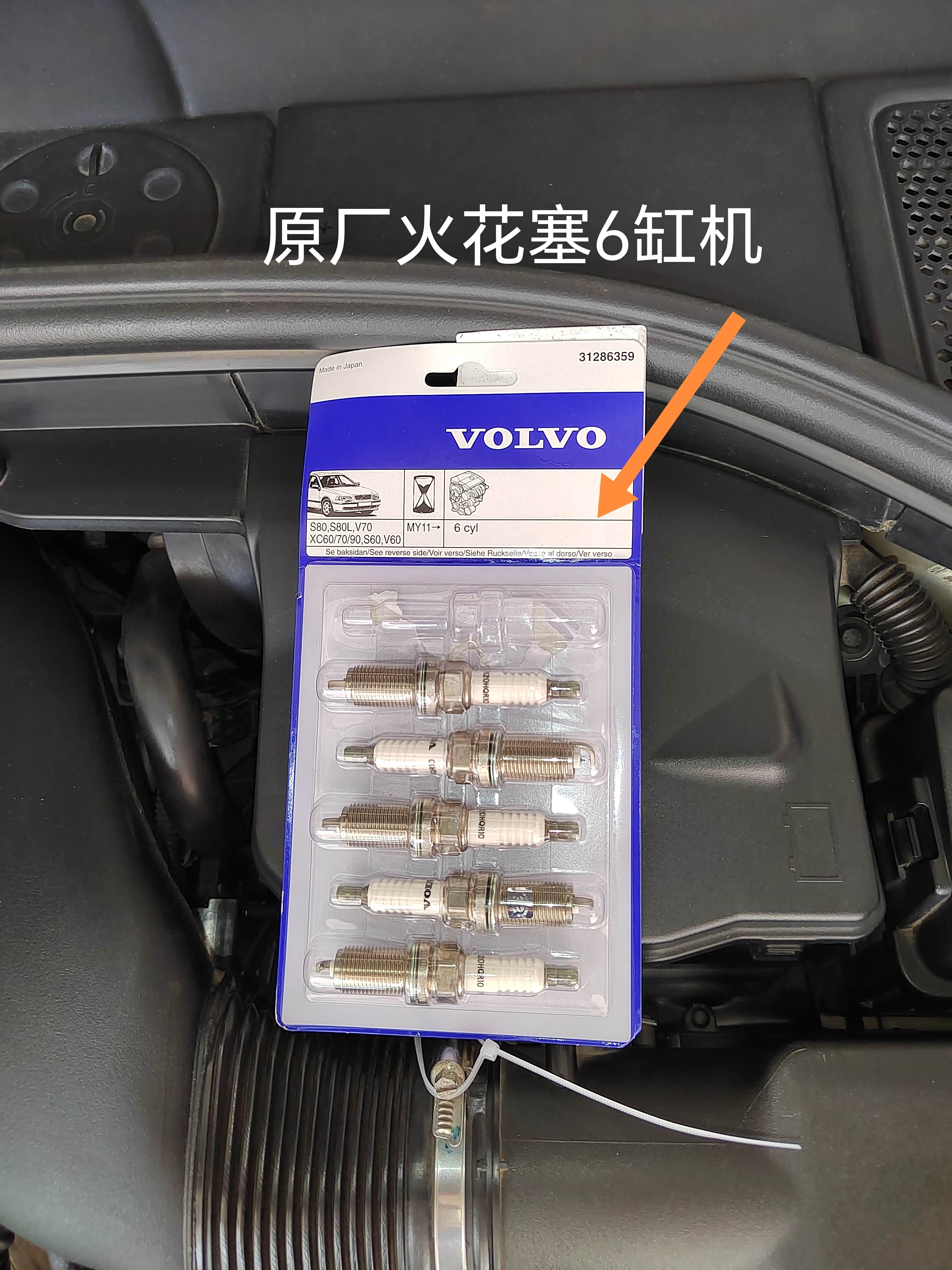

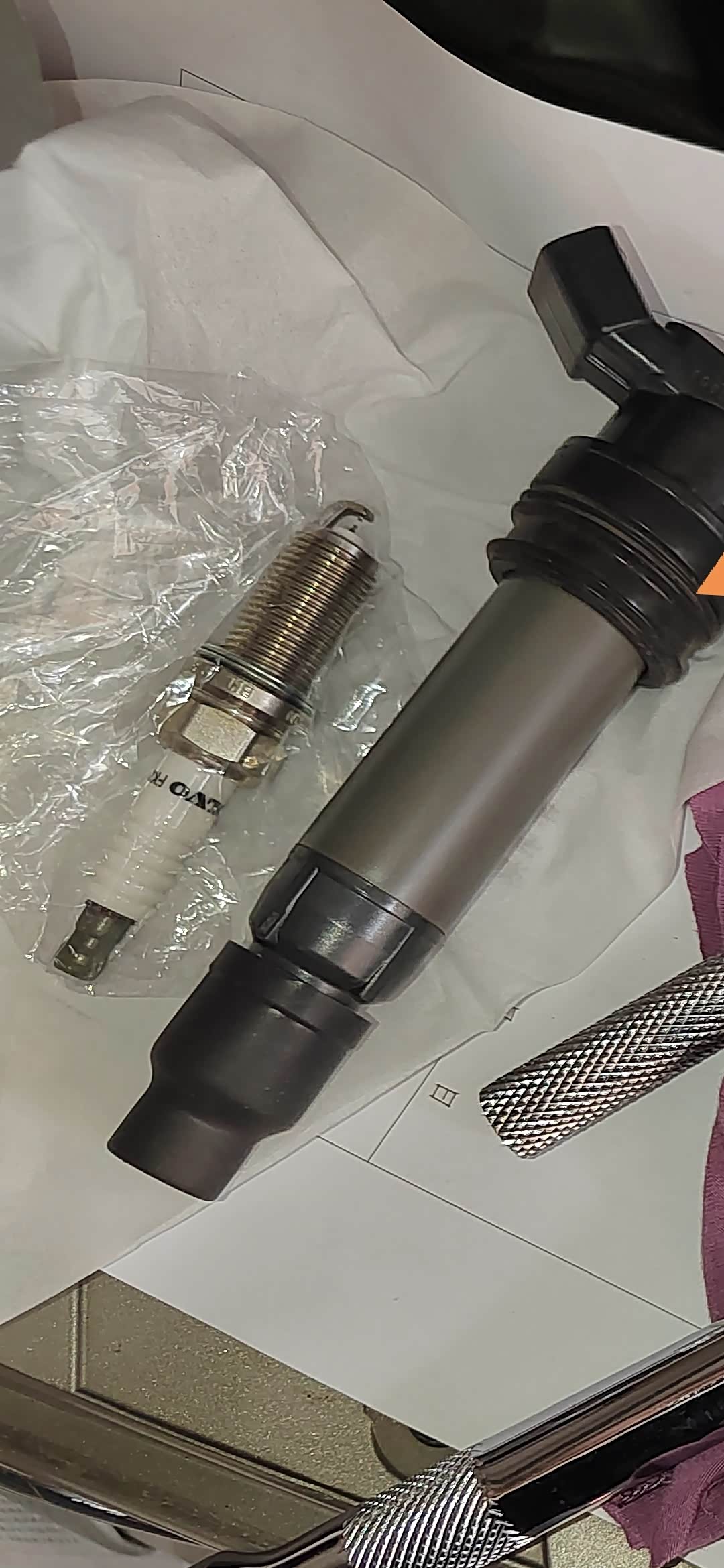

用车12年行驶了13万公里,第一次动手更换火花塞,原车火花塞手册要求12万公里时更换。

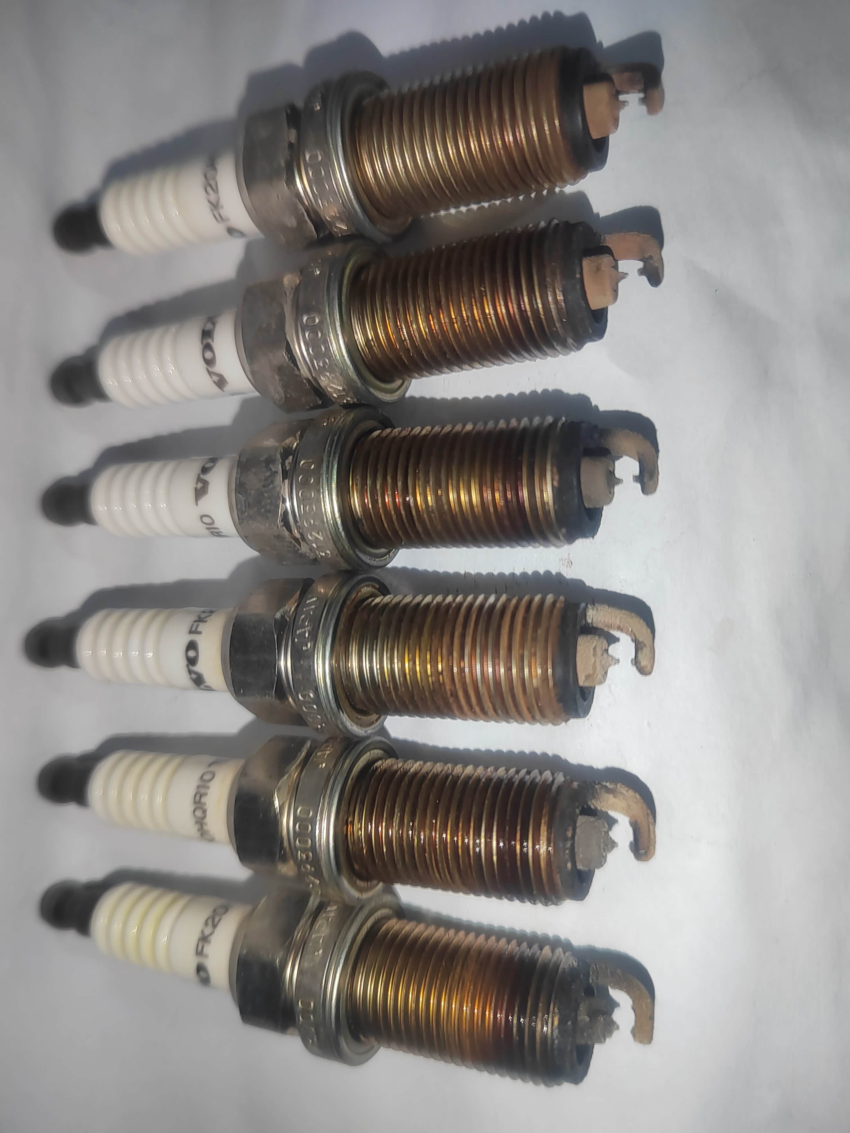

烧的一塌糊涂的原车火花塞,原车火花塞重量要重,虽然用料扎实但12万公里也扛不住
第六缸火花塞头部陶瓷不知道什么时候烧蚀脱落了一半掉到缸里了,请有经验的大神给指导下脱落缸内的火花塞头部一半陶瓷该怎么办,它能够通过燃烧排出吗。
通过本次更换火花塞,知道了6个缸的工作状态,123缸的火花塞本次13万公里进行更换没有问题456就不行了。尤其第6缸头部陶瓷都烧灼脱落了,别说原车火花塞按手册要求的12万公里更换,第6缸能挺到10万公里都难,根据本次更换火花塞的经验,下次更换要按木桶效应原则进行更换了,以第6缸这个短板的情况来确定更换时间(换后4万公里时检查一下第6缸火花塞的状态),看来涡轮增压高温发动机火花塞4~6万公里换比较省心

13万公里才换火花塞确实有点晚了,原厂要求12万就该换了。换的时候注意别让灰尘掉进火花塞孔里,拆一个装一个,扭矩25-30牛米别拧太紧。装完记得检查点火线圈插头有没有插牢,老车橡胶件容易老化。

火花塞买大牌子的就行,哪有原厂,沃尔沃制作火花塞吗,贴牌
