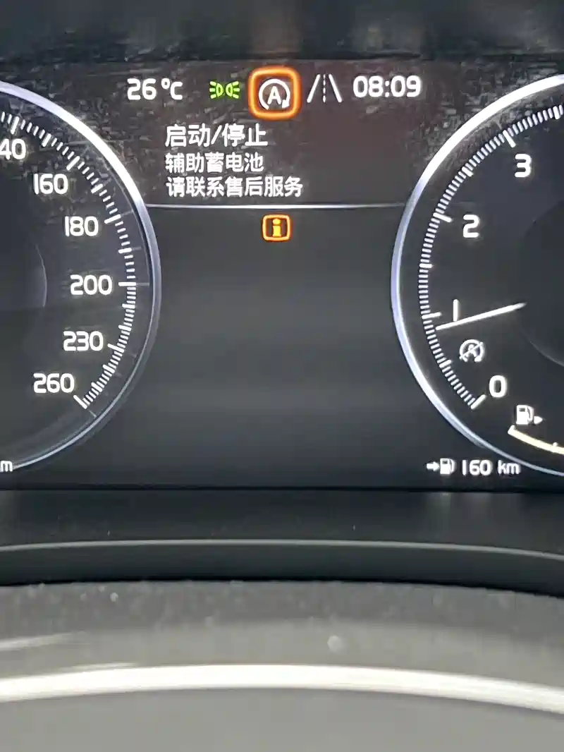

问 5年,启停电瓶完蛋了,车友们都是哪里换的小电瓶 删除 推荐精华 置顶 取消置顶 关闭回复 打开回复 推荐编辑 楼主禁言 移动帖子 重置头像 操作记录 寻天上的彩云 0浏览 · 2025-08-05 15:36 车友们都是哪里换的小电瓶,是带电换,还是断电,这个故障码用不用消 举报 打开汽车之家 阅读体验更好 相关问题 更多 问自动大灯灵敏度问题 0回答 问加装无钥匙进入 0回答 问这车优惠多少钱? 0回答 问前刹车片磨损快吗 0回答 问还没收到3.3.16 0回答 问新款Xc60怎么样? 0回答 全部回复 只看楼主 上海车友6180481 关禁闭 已屏蔽 沃尔沃XC60 这电瓶完全可以找个线下汽车电瓶店直接换,品牌的便宜的两三百,贵的不超过五百,4S平时1200多加工时,活动九百左右。 2025-08-05 15:39 来自上海 回复 沙发 屏蔽此人 举报 删除 取消删除 禁言 重置头像 共有条对话 > 爱车老蒙 关禁闭 已屏蔽 奇瑞E5 自动启停这个功能就是一个智商税,费电不说后期更换成本真的很高,最好是带电更换电池,不然车机的很多设置都需要重新再设置了。 2025-08-05 15:48 来自山西 回复 板凳 屏蔽此人 举报 删除 取消删除 禁言 重置头像 共有条对话 > T虎贲中郎将 关禁闭 已屏蔽 我的去年冬天就报那个故障码了。没换小电瓶,也没消故障码。 2025-08-05 16:55 来自陕西 回复 地板 屏蔽此人 举报 删除 取消删除 禁言 重置头像 共有条对话 > 郭刚7404 关禁闭 已屏蔽 沃尔沃XC60 启停功能可以关闭的,沃友你不关吗 2025-08-06 08:36 来自浙江 回复 屏蔽此人 举报 删除 取消删除 禁言 重置头像 共有条对话 > 郭刚7404 关禁闭 已屏蔽 沃尔沃XC60 5年的车,型号应该是T5了,中控屏上可以手动关闭,就是有点麻烦,要在每次启动后关闭,新款的车B5什么的,没有关闭按钮,现在可以到4S店通过软件升级,关闭启停功能 2025-08-06 08:41 来自浙江 回复 屏蔽此人 举报 删除 取消删除 禁言 重置头像 共有条对话 > 蓝冰i 关禁闭 已屏蔽 沃尔沃S90 5年才出现这个提示,非常优秀了。你可以再多家比较下价格,我记得最多200多上门更换,线上下单,直接上门,这个小电瓶不贵。 2025-08-06 11:24 来自广东 回复 屏蔽此人 举报 删除 取消删除 禁言 重置头像 共有条对话 > herbin 关禁闭 已屏蔽 沃尔沃XC60 网购理士的吧,质量更可靠一些,小300吧。 2025-08-06 14:10 来自河南 回复 屏蔽此人 举报 删除 取消删除 禁言 重置头像 共有条对话 > pcui428k 关禁闭 已屏蔽 明锐 自己买了自己换的,不麻烦 2025-08-06 15:49 来自江苏 回复 屏蔽此人 举报 删除 取消删除 禁言 重置头像 共有条对话 > 佛系玩家9527 关禁闭 已屏蔽 去沃尔沃专修店,抖音很多本地专修店,换原厂的500多,我5年的车已经是第三个了。都是原厂。第二次是在专做汽修配件的批发商手里拿的,他帮我免费换400快。至于这个功能我不会关闭,觉得很好,电瓶坏了换就是,只是没有必要去4s换,贵1倍。 2025-08-06 16:02 来自湖南 回复 屏蔽此人 举报 删除 取消删除 禁言 重置头像 共有条对话 > 笑看满天云卷云舒 关禁闭 已屏蔽 沃尔沃XC60 新买的B5关不了。听说10月份后可以解决 2025-08-06 21:49 回复 屏蔽此人 举报 删除 取消删除 禁言 重置头像 共有条对话 > chafit_man 关禁闭 已屏蔽 前几天2025款的通信网关模块老是没信号,在4S店技师的指导下拆了12V电池负极15分钟后再装上恢复网络,技师说不会有故障码。装上后果真没有,之前的设置也都还在。据些类推,自己换应该没问题。断电时间不要超过15分钟。电池推荐瓦尔特的。 2025-08-12 11:57 来自云南 回复 屏蔽此人 举报 删除 取消删除 禁言 重置头像 共有条对话 > 温州车友2957323 关禁闭 已屏蔽 上天猫看下,找可以质保24个月的电池,时间越长越好,一般的就18个月 2025-08-12 12:04 来自浙江 回复 屏蔽此人 举报 删除 取消删除 禁言 重置头像 共有条对话 > dyhndl 关禁闭 已屏蔽 雅阁 五年换小电瓶很优秀了,我的老雅阁、飞度三年就要换 2025-08-18 08:59 来自江苏 回复 屏蔽此人 举报 删除 取消删除 禁言 重置头像 共有条对话 > Lunscar 关禁闭 已屏蔽 这题我会,19年的车刚换。 2025-08-21 13:14 来自北京 回复 屏蔽此人 举报 删除 取消删除 禁言 重置头像 共有条对话 > 还想在主楼增加内容?点击续写主楼内容 登录 参与更多互动 发表回复 打开App,查看更多评论 首 页 上一页 下一页 末 页 跳 转 取 消 还想在主楼增加内容?点击续写主楼内容 登录 参与更多互动 系统故障 发表回复 图片最多上传9张 微信好友 微信朋友圈 新浪微博 QQ好友 QQ空间 取消 相关推荐 加载中
