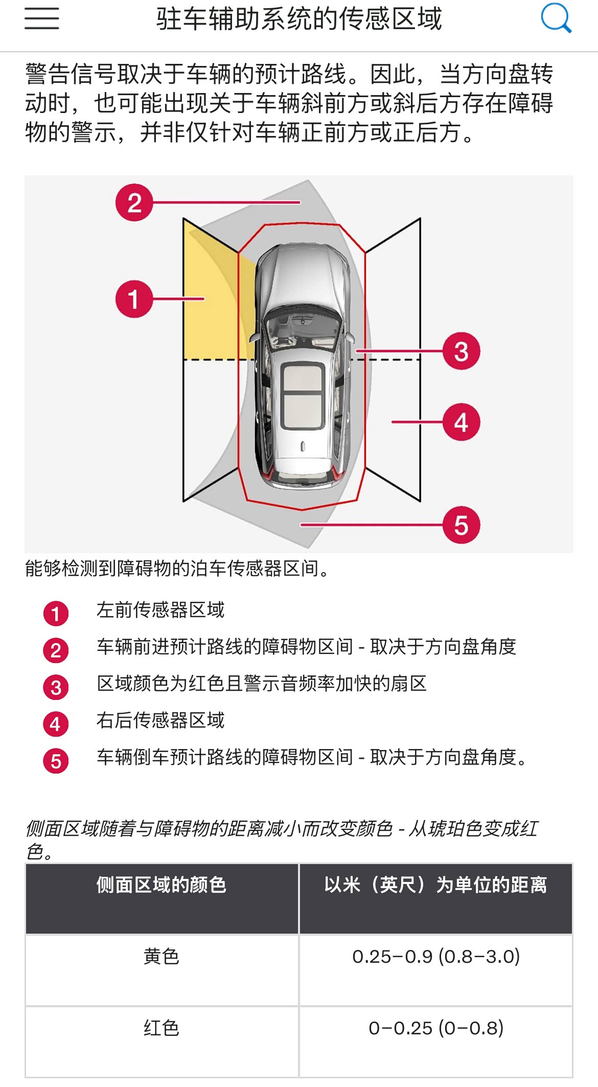

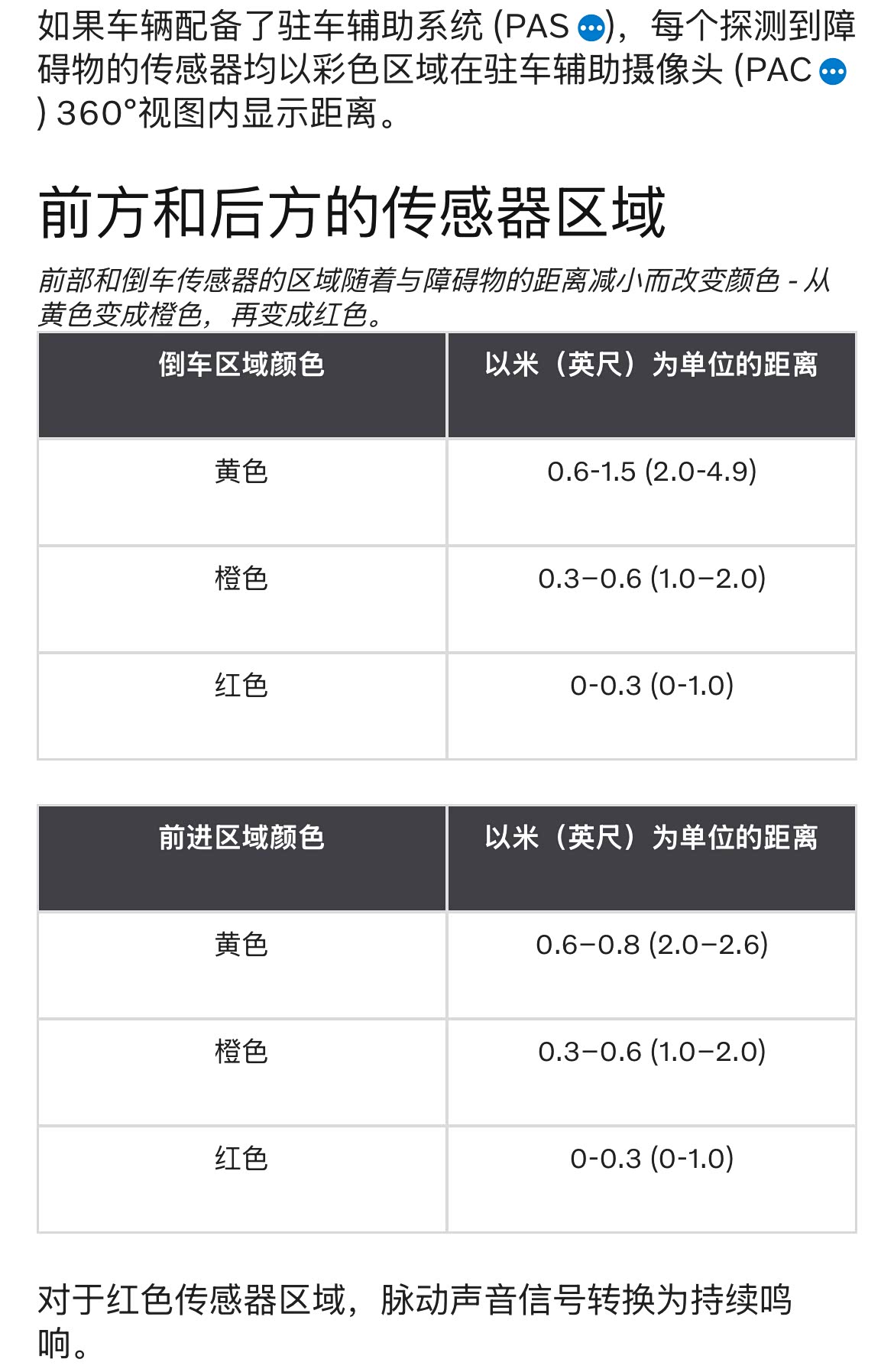

沃尔沃的前后左右雷达为什么遇到障碍物只有20-30公分才能报警,探测距离很短,每次开车走狭窄路,或者人多的地方,前雷达都不自动报警,非要障碍物离车20公分左右才行,都离车这么近了太危险,最少也要80公分就要报警,我以前开的哈弗前后雷达探测距离很远,只要有人在车头经过了就会报警,这样我们才能把握安全距离呀,这个设计逻辑是不是有问题?请厂家工程师优化一下!

倒车雷达的探测距离有0.9米,如果配置了360,探测距离可以到1.5米。如果探测距离太短;可能需要去检修下。

沃尔沃XC60雷达探测距离短是设计逻辑问题,前雷达最远80cm感应但持续蜂鸣要30cm才触发。可以尝试升级77G毫米波雷达系统,最远探测70米。或者去4S店检查雷达模块位置和校准参数。这车雷达确实比哈弗保守,可能北欧安全理念不同。

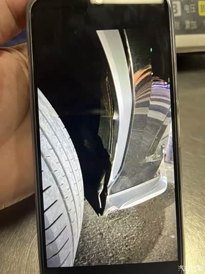

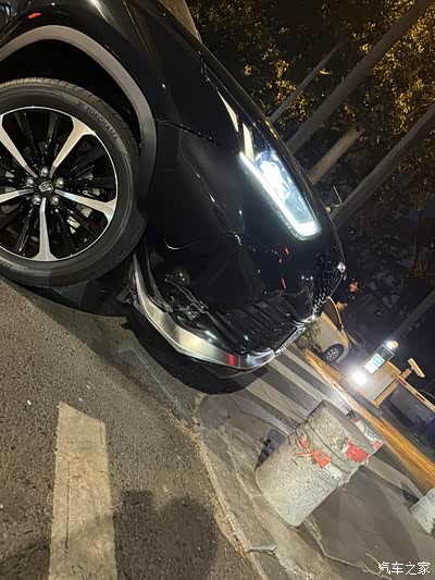

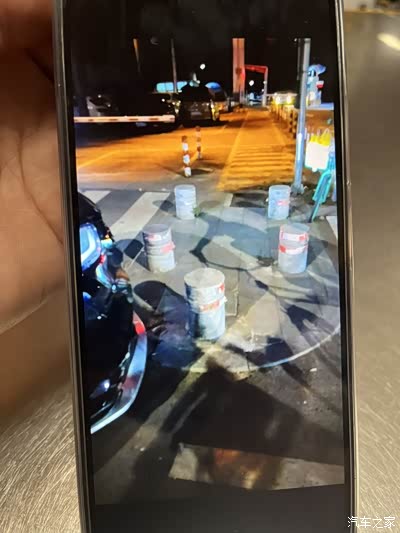

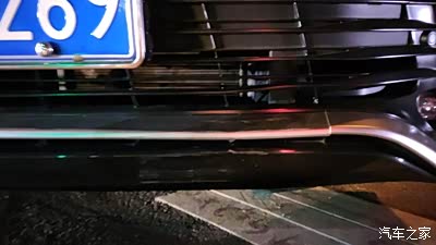

    我车丰田车跟你说的问题差不多!
    上个星期到别处停车场发现车位满了,就倒车出来,准备去别处停!然后倒车完成再往前开的时候忽略了前面的水泥墩!直接撞了上去,车子的雷达没有任何提示
