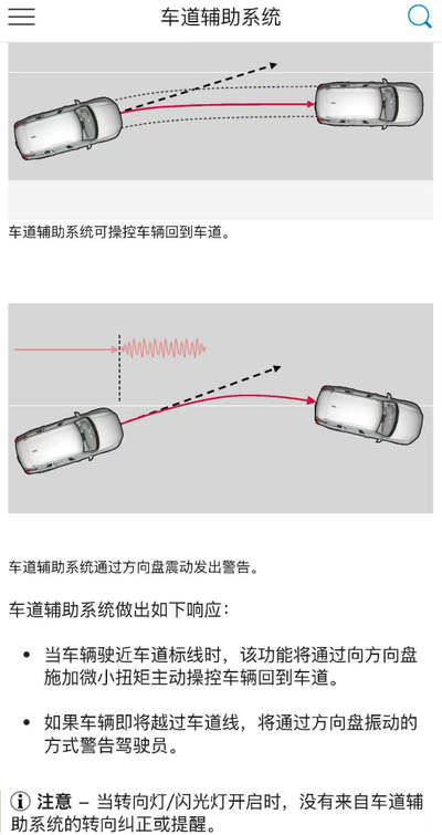

xc60在变道时压上车道分界线,明显感觉方向盘抖动,需要稳住方向盘,明显感觉到轮子压上分界线,以前开轿车没有这么强烈,只有各别分界线感觉到轮子摩擦的吱吱声,但方向盘反馈不强烈,大家的xc60也是这样吗?变个道让人感觉不舒服。

你说的压线方向盘振动是车道辅助系统(LKA)在作用。当车速介于65~200km/小时且车道标线清晰能辨时,车道辅助系统会起作用。
摄像头监测车辆有压线偏离车道风险,且驾驶员没有打转向灯时,会通过方向盘振动发出警告,有时候还会主动将车辆拉回车道。
这是一项安全功能,如果需要变道,一定要打转向灯,对自己和他人的安全负责。

XC60变道压线,方向盘抖是因为车道保持功能启动。要是嫌烦,可以在车里设置关掉,但关了就少了一层安全保护,不建议你这么做,适应了就好了

那是车道保持辅助功能

你肯定没打转向灯,违规操作。你打转向灯就没事了,这就是买沃尔沃的原因,时刻保障你的安全。你也可以去设置中关掉此功能,那那你还买沃尔沃干吗?

你打灯了吗?要不就60以下就不抖了。

这是专门给你的功能,车道保持的功能。养成习惯变道就打方向灯。打了方向灯就不会有这种感觉了。你不按交规驾驶,这就是对你的惩罚。

你确定是方向盘抖动还是辅助驾驶功能作用?,正常变道需要打转向灯,打了转向灯方向盘不会有震动反馈的

驾驶习惯不好,打灯,就不会震动

是不是没打转向灯,不打灯就会抖。打灯了应该不会

谢谢大家!可能是没有打转向灯,改天我试试。
