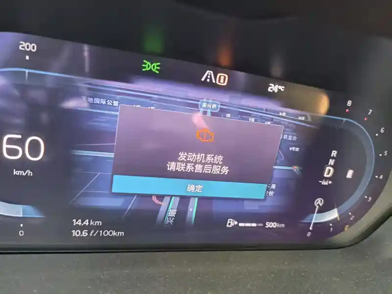

问 大家有没有遇到这种情况 删除 推荐精华 置顶 取消置顶 关闭回复 打开回复 推荐编辑 楼主禁言 移动帖子 重置头像 操作记录 llllwwwddd 0浏览 · 2025-05-12 08:51· 发布于江苏 大家有没有遇到这种情况,去4S店检查说没问题说软件升级就好了,升级完软件还是这样隔三差五就会出现一次 举报 打开汽车之家 阅读体验更好 相关问题 更多 问保养 0回答 问开车是遇到的 0回答 问沃尔沃雪地用车如何? 0回答 问25款XC60智远 0回答 问xc60保养问题 0回答 问来来来,评论一下! 0回答 全部回复 只看楼主 山东的小伙 关禁闭 已屏蔽 宝骏560 车辆仪表盘故障灯点亮黄色的类似于水龙头的故障灯,这个是属于发动机系统故障警示灯。这个相关的故障警示灯如果动力性没有任何影响的话,属于排放系统故障,需要清理积碳,检查氧传感器。如果动力性出现明显的提速,无力顿挫的现象,需要检查点火线圈和火花塞。最后就是4s店说的相关程序的问题,可以要求4s店重新做一下程序的刷新或者升级处理。 2025-05-12 08:59 来自山东 回复 沙发 屏蔽此人 举报 删除 取消删除 禁言 重置头像 共有条对话 > 爱专研的一修 关禁闭 已屏蔽 和悦 既然4s店已经说是系统的原因,应该还是系统的问题,可能是这一个车型出现的比较多。升级之后还频繁的出现,那还是建议到4s店再去检查一下,读一下故障代码看到的是什么原因这个有可能就是实体性的故障导致的故障报警,只能是读完故障代码,再针对性的看一下 2025-05-12 08:59 来自吉林 回复 板凳 屏蔽此人 举报 删除 取消删除 禁言 重置头像 共有条对话 > 小伟杰 关禁闭 已屏蔽 雷克萨斯IS 你现在这种情况,仪表提示发动机系统故障。首先观察一下发动机有没有出现抖动的现象,如果有需要检查一下点火线圈,火花塞,喷油嘴的问题,如果没有的话,那就升级发动机电脑版的数据,以及检查一下发动机外部传感器,如果说有诊断电脑读取出来的故障码,照片可以提供过来,我看一下。 2025-05-12 08:59 来自贵州 回复 地板 屏蔽此人 举报 删除 取消删除 禁言 重置头像 共有条对话 > 偷油的不一定是老鼠 关禁闭 已屏蔽 这个就是行车电脑的问题,更新系统之后就可以解决问题,这个是这款车型的一个通病,原厂的系统存在通信方面的问题,但是和硬件没关系,所以不需要维修硬件方面的故障,正常更新系统就可以了 2025-05-12 09:00 来自河北 回复 屏蔽此人 举报 删除 取消删除 禁言 重置头像 共有条对话 > 蓝冰i 关禁闭 已屏蔽 沃尔沃S90 如果这个故障反复出现,肯定就不是所谓升级系统这么简单,不排除有传感器发生了真故障,你可以要求4S彻底检查。如果留店需要超过3天,就申请代步车。 2025-05-12 09:55 来自广东 回复 屏蔽此人 举报 删除 取消删除 禁言 重置头像 共有条对话 > 每到周五有力量 关禁闭 已屏蔽 解码看吧,这问题肉眼解决不了。 2025-05-22 13:05 来自吉林 回复 屏蔽此人 举报 删除 取消删除 禁言 重置头像 共有条对话 > 还想在主楼增加内容?点击续写主楼内容 登录 参与更多互动 发表回复 打开App,查看更多评论 首 页 上一页 下一页 末 页 跳 转 取 消 还想在主楼增加内容?点击续写主楼内容 登录 参与更多互动 系统故障 发表回复 图片最多上传9张 微信好友 微信朋友圈 新浪微博 QQ好友 QQ空间 取消 相关推荐 加载中
