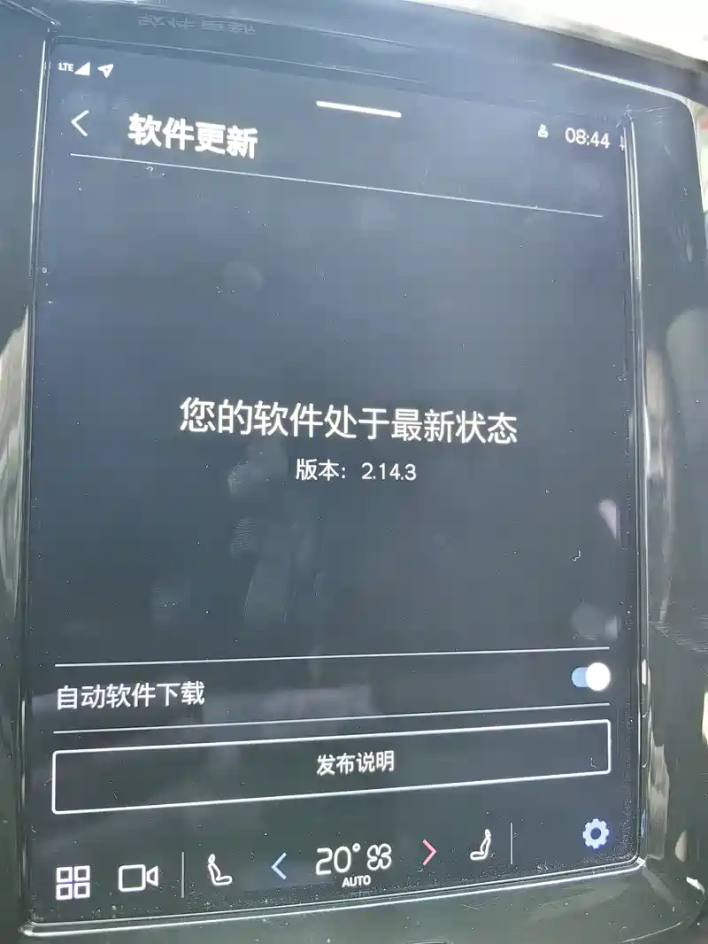

问 为什么一直收不到 ota 推送啊? 删除 推荐精华 置顶 取消置顶 关闭回复 打开回复 推荐编辑 楼主禁言 移动帖子 重置头像 操作记录 上海车友3300517 0浏览 · 2025-05-04 10:05· 发布于上海 到现在还是 2.14.3。。。是不是我改了哈曼的功放的原因啊?软件刷的宝华的。🥲🥲🥲 举报 打开汽车之家 阅读体验更好 相关问题 更多 问保养优惠套餐问题 0回答 问沃尔沃xc60 0回答 问加装无钥匙进入 0回答 问哪个城市提B5智雅? 0回答 问启停何时关闭 0回答 问11月底最新价格 0回答 全部回复 只看楼主 雨后阳光880315 关禁闭 已屏蔽 五菱宏光 收不到推送抓紧去4S店问问情况,让售后人员看看具体原因吧 2025-05-04 10:21 来自山东 回复 沙发 屏蔽此人 举报 删除 取消删除 禁言 重置头像 共有条对话 > ythgp 关禁闭 已屏蔽 沃尔沃XC60 就是改功放的原因!我也是改了哈曼卡顿的功放,4s店读电脑之前如果不把原车功放接回去,系统就会锁了!需要给630元远程解锁才能升级。如果你在质保期内可以找4s店免费解锁升级 2025-05-04 10:42 来自重庆 回复 板凳 屏蔽此人 举报 删除 取消删除 禁言 重置头像 共有条对话 > 沃行沃顺 关禁闭 已屏蔽 钛3 改装还是要谨慎的,沃尔沃在这一块是比较严格的。OTA推送与车子的硬件和软件系统存在紧密关联,当对车子功放等硬件进行改装,并刷写非原厂设定的软件后,车子的ECU会检测到硬件与软件的不匹配,从而触发保护机制,导致无法正常接收OTA推送。如果你的车子还在质保期内,可找4S店免费解锁升级。若过了质保期,就需要支付费用来解决这个问题了。 2025-05-04 14:26 回复 地板 屏蔽此人 举报 删除 取消删除 禁言 重置头像 共有条对话 > gssh10 关禁闭 已屏蔽 锐界 改了功放,以后升级都受限了,据4S说,换回原功放也不行了,要花600元重置。 2025-05-05 08:15 来自河北 回复 屏蔽此人 举报 删除 取消删除 禁言 重置头像 共有条对话 > 蓝冰i 关禁闭 已屏蔽 沃尔沃S90 改了硬件就不会OTA了,只能去线下找4S升级,现在最新的版本是3.4.5,3.3.16开始有高德读秒,比较实用 2025-05-05 13:21 来自广东 回复 屏蔽此人 举报 删除 取消删除 禁言 重置头像 共有条对话 > 新山与玫瑰 关禁闭 已屏蔽 海马7X新能源 这个跟你改哈曼卡顿没有任何关系。另外为什么你改了哈曼卡顿的音响,但是刷了宝华的软件?这样瞎搞音效也不会好啊。 2025-05-06 00:07 来自广东 回复 屏蔽此人 举报 删除 取消删除 禁言 重置头像 共有条对话 > 云水飞扬 关禁闭 已屏蔽 沃尔沃XC60 到4S升级一下不就行了 2025-05-06 08:47 来自山东 回复 屏蔽此人 举报 删除 取消删除 禁言 重置头像 共有条对话 > ythgp 关禁闭 已屏蔽 沃尔沃XC60 这个后期改装功放了就是挺麻烦的,每次去保养之前都要先接上原来的功放,不然4S店一读电脑检测到有不是原车的功放模块就会远程被锁定,每次回来又还得联系改装店从新刷机!还有我想咨询你哈曼功放刷宝华的软件能行吗?效果怎么样?我所有的喇叭单元除外4个低音用的哈曼卡顿其他都是用的宝华韦健的,包括车顶环绕和气流炮。 2025-05-06 11:18 来自重庆 回复 屏蔽此人 举报 删除 取消删除 禁言 重置头像 共有条对话 > 每到周五有力量 关禁闭 已屏蔽 4儿子处升级呗,实在不行就去汽贸城升级其它的版本。 2025-05-22 15:31 来自吉林 回复 屏蔽此人 举报 删除 取消删除 禁言 重置头像 共有条对话 > 还想在主楼增加内容?点击续写主楼内容 登录 参与更多互动 发表回复 打开App,查看更多评论 首 页 上一页 下一页 末 页 跳 转 取 消 还想在主楼增加内容?点击续写主楼内容 登录 参与更多互动 系统故障 发表回复 图片最多上传9张 微信好友 微信朋友圈 新浪微博 QQ好友 QQ空间 取消 相关推荐 加载中
