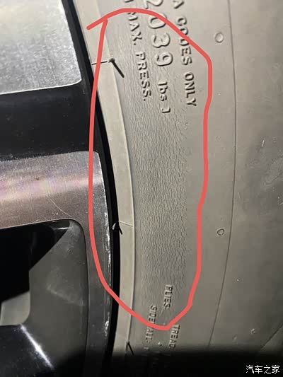

请教大佬,倍耐力,4年5.5万公里,轮胎花纹正常,胎壁边缘出现如图的纹路,是否需要立即更换轮胎?

看图片,只是细小的纹路,不至于立刻更换新轮胎。如果你经常跑高速,而且4个轮子都出现这个情况了,安全起见,换一下也可以。
如果平时不怎么跑高速,日常用车也不太频繁,定期看着点胎压(正常2.5Bar),先跑着也没事。
轮胎通常寿命在6-8万公里,你这个也差不多了。

这种情况不影响在胎壁上出现,这种细小的裂纹主要的原因第一点影响的就是胎压,有可能咱们胎压不正常的时候影响到咱们这个轮胎的,还有就是咱们这个,日常的氧化也会导致这种情况的出现,他倒不会说像咱们那种大裂纹似的影响安全,这个咱们没有问题,正常使用就行。

这个问题不大的。正常来说呢,轮胎主要还是看磨损的情况。不需要看时间。当然时间久了,侧面确实会有很多裂纹。但这些裂纹本身并不是很影响安全。毕竟我们用的轮胎里面是有钢圈的。但是如果裂纹都可以看到钢圈了,确实该换了。

胎壁边缘出现纹路,这可能是长期使用和磨损的自然现象。尽管轮胎花纹尚属正常,但鉴于存在胎壁纹路,为确保行车安全,建议更换轮胎。因为胎壁是支撑轮胎并维持其形状的关键部分,其状况直接关系到行车安全。

不能只看侧壁,还要看胎纹磨损情况。

这个老化痕迹建议只看年限,而不是只考虑公里数,看下出场日期,再算真实年限,如果是我个人,经常高速我就全换掉,只是城市开一定要在暑期高温前换掉。

这些细小裂纹应该是轮胎老化导致的,只要裂纹不深再用一段时间没问题,不过要注意观察,因为胎壁是轮胎最薄弱的地方,深的纹路的出现会降低轮胎的安全性。轮胎的寿命一般在5到6年,你这个轮胎最好不要超过5年,即使到时候轮胎花纹正常。

冬天没事,夏天高速行驶比较危险

这些细小纹路是轮胎自然疲劳老化的正常现象。
从图片上看这些细纹都在表浅部位,还不至于立即更换。可以结合胎面磨损情况再做决定。
不过出于安全考量,6万公里左右也可以考虑更换,或者先更换前轮一对。

你这车胎,没事。我前面的一辆嘉年华,车胎换了以后,又开了九年,想想这么长时间了,胎纹与你差不多,就途虎下单后去店里。小哥看了胎后说不用换,直接让我退款走人了。

4年就这样,你是长期停户外吗?

别人的车我都说换,因为不用我自己掏钱。
我的车我选择不换,这点细微的老化褶皱并不影响驾驶安全

看排水沟,主排水沟有裂纹就换,旁边这点问题不大。我也是4年了,4.6万,旁边也有裂纹。

我一般是五年或者八万公里左右换胎,当然这也得看轮胎品质。我用的固特异轮胎,质量真心不错,抓地力也强。
