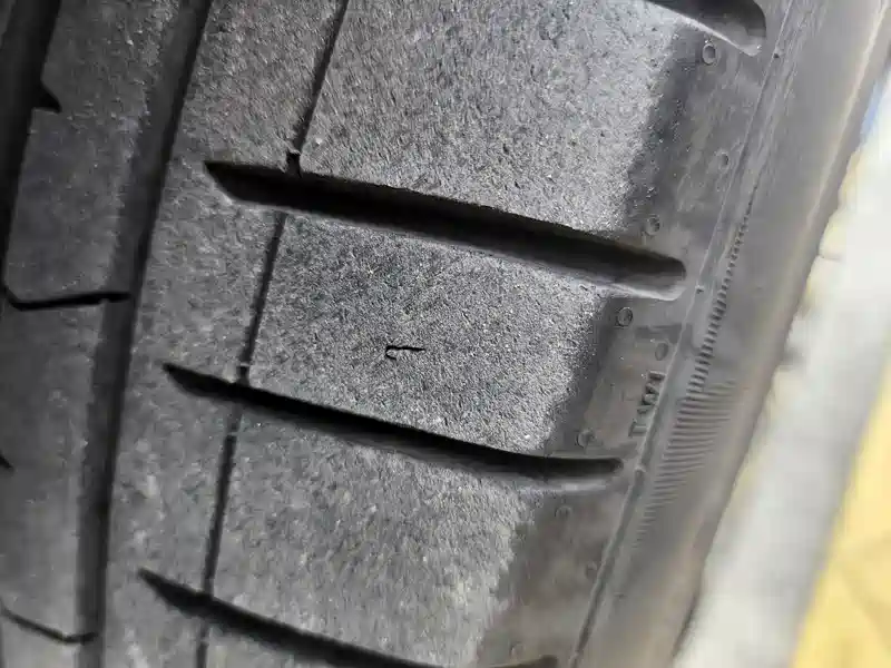

轮胎表面有这些小裂纹,需要注意吗

这种胎面上的微小裂纹完全可以忽略,没有一点点安全隐患,放心使用。
如果出现较长的深裂纹(比如刀片类切割的),或者是裂纹出现在侧壁,才需要引起重视。

图片看开花上出现这样的裂纹属于是正常的,并不是橡胶开裂了,因为胎花跟地面接触就会产生这种现象。观察轮胎的时候主要看胎壁,如果胎壁的位置出现明显的龟裂或者是裂痕,那就说明橡胶老化严重了,这个时候就要更换轮胎了。看胎面主要看它磨损的程度,如果磨的比较严重就需要更换了。

这太小了,没必要,这种情况很正常,稍微有点石子啥的可能就会出现这种细小的裂纹,不会影响轮胎的使用,不需要处理,如果裂纹比较深,长度比较长,此时就需要注意一下,可能会漏气,或者鼓包

你这太过于担心了吧!看来你是真的不懂车,轮胎有里程寿命,如果你就是在城里开,路况很好,这种问题就不是问题不用换。

胎面老化。唯一注意的可能就是抓地力变弱。不影响车辆的整车安全 轮胎老化,主要看轮胎侧壁与轮毂交界处那个位置。如果轻微裂纹小于5毫米间距了,尽量尽早更换。需要注意的就是雨雪天气的。车距保持尽量延长一点。
