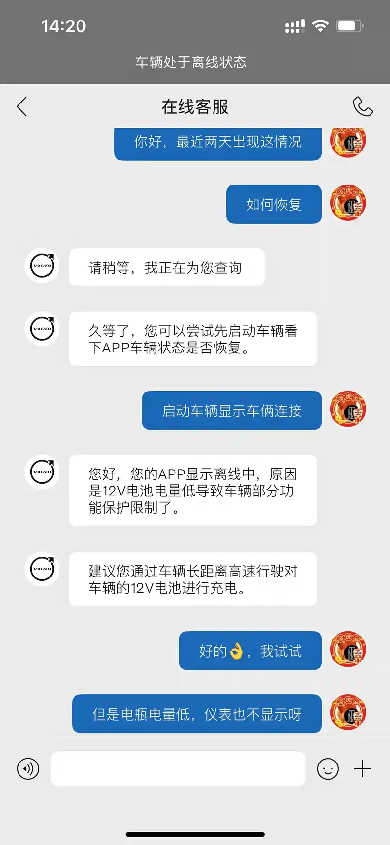

问 沃尔沃APP管家问题 删除 推荐精华 置顶 取消置顶 关闭回复 打开回复 推荐编辑 楼主禁言 移动帖子 重置头像 操作记录 四海淘宛 0浏览 · 2025-01-14 14:25· 发布于江苏 最近出现车辆离线,试了重新卸载安装不行,重启车机也不行,电瓶显示满电状态,电压没测,不知道其它车友有遇到情况如何解决吗,启动车辆后没啥问题,显示车辆连接使用中。就是熄火离开不久就离线了 举报 打开汽车之家 阅读体验更好 相关问题 更多 问路边停车熄火 0回答 问XC60原厂下护板 0回答 问关于全景影像 0回答 问更换蒸发箱后出现异响 0回答 问XC60方向盘异响 0回答 问请问各位车友 0回答 全部回复 只看楼主 雨后阳光880315 关禁闭 已屏蔽 凯迪拉克XT5 车辆熄火后不久就离线,可能是车机系统或通信模块故障,可尝试更新车机系统软件。 2025-01-14 14:41 来自山东 回复 沙发 屏蔽此人 举报 删除 取消删除 禁言 重置头像 共有条对话 > 22款XC60窝窝头 关禁闭 已屏蔽 沃尔沃XC60 我是升级到3.3.16后也这样 2025-01-14 15:15 来自上海 回复 板凳 屏蔽此人 举报 删除 取消删除 禁言 重置头像 共有条对话 > 22款XC60窝窝头 关禁闭 已屏蔽 沃尔沃XC60 我最近钥匙反应有些迟钝,准备换电池。不知道跟这个情况有没有 2025-01-14 15:18 来自上海 回复 地板 屏蔽此人 举报 删除 取消删除 禁言 重置头像 共有条对话 > 蓝冰i 关禁闭 已屏蔽 沃尔沃S90 是一直离线,还是只是部分位置离线?如果是后者,不排除是特定位置联通LTE信号不佳;如果一直不行,考虑升级到3.3.16试试。我没升级前AQI不显示、空气净化功能不显示。升级后就都正常了。 2025-01-14 15:31 来自广东 回复 屏蔽此人 举报 删除 取消删除 禁言 重置头像 共有条对话 > 四海淘宛 楼主 关禁闭 已屏蔽 沃尔沃XC60 现在好了,也不知道什么原因,我按住除霜大约25秒,重启网络,有3-4小时了现在没掉线,到明早再看看,希望没问题😊 2025-01-14 21:40 来自江苏 回复 举报 删除 取消删除 禁言 重置头像 共有条对话 > 北京车友沃行我速 关禁闭 已屏蔽 我的也是这样的情况,而且现在APP还得重新用两个钥匙同时在车里重新登录 2025-01-15 13:40 来自北京 回复 屏蔽此人 举报 删除 取消删除 禁言 重置头像 共有条对话 > 广袤Sky 关禁闭 已屏蔽 楼主说:电瓶显示满电状态。 请问这个是从哪里看到呢呢? 2025-01-15 13:59 来自北京 回复 屏蔽此人 举报 删除 取消删除 禁言 重置头像 共有条对话 > 还想在主楼增加内容?点击续写主楼内容 登录 参与更多互动 发表回复 打开App,查看更多评论 首 页 上一页 下一页 末 页 跳 转 取 消 还想在主楼增加内容?点击续写主楼内容 登录 参与更多互动 系统故障 发表回复 图片最多上传9张 微信好友 微信朋友圈 新浪微博 QQ好友 QQ空间 取消 相关推荐 加载中
