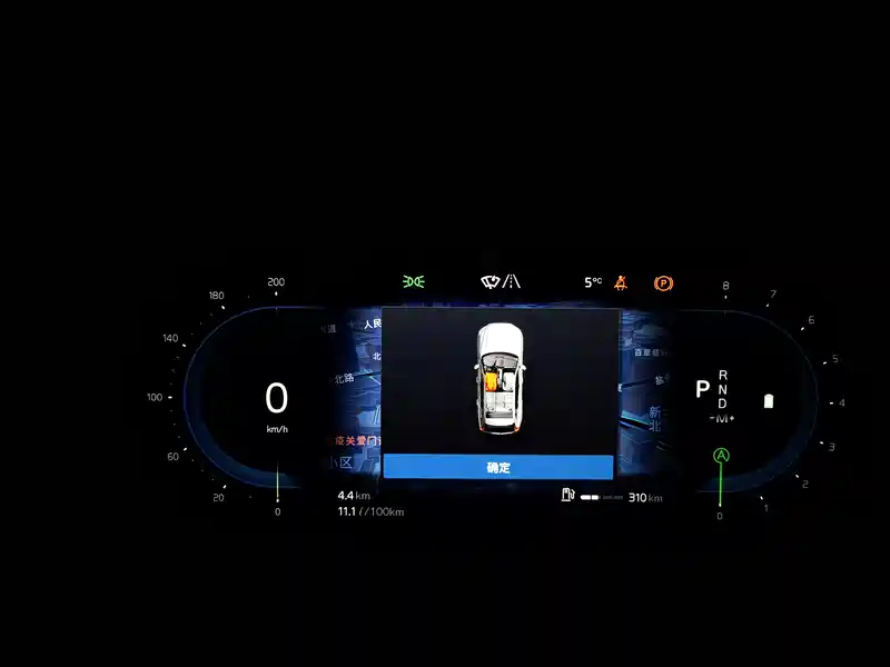

求助,车道保持左边的这个图标是什么意思,洗车以后就出现了。谢谢

    仪表中的图标是雨刮缺水或者清洗挡风玻璃的图标。
    先检查雨刮水壶的页面或者直接加满雨刮水。如果仪表还是提示,就在清洗挡风玻璃。雨刮水壶长时间缺水的话会导致底部的灰尘沉淀,容易堵塞电机。所以尽快加够水。

    自动雨刷打开了

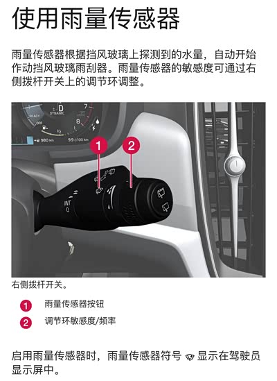

    这是自动雨刮,也叫雨量传感器。按右边拨杆上同样图标的按钮开启或关闭。开启自动雨刮后,下雨时会自动启动雨刮,频率也是通过同样的旋钮调节。
    参考下图:

    你打开了自动雨刷

    那是自动雨刷打开了

    那是雨量感应,

    自动雨刮。右侧雨刮拨杆上面有个按键,按一下会消失
