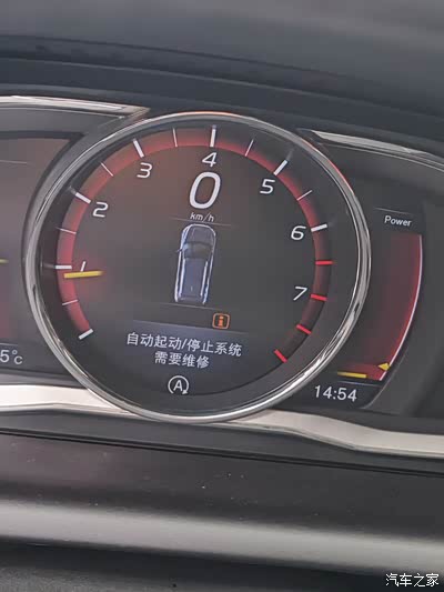

如照片,昨日打火后,提示:自动启动/停止系统需要维修。
之前几天,也出现过打火后提示这个。
平时一上车,就关闭了那个 自动启停,几乎就没有怎么用过这个功能,怎么还给坏了?传感器老化失效了?有必要检修么?
谢谢沃友们的经验分享!

如果启停电池用了3年及以上,可以优先考虑电池需要更换了。

启停电瓶出问题了吧?
2024-11-14 10:35 来自四川 回复

这种一般都是传感器或者电瓶问题,如果传感器就给它取消了,启停本身就很麻烦,还不如不要它,要是电瓶电量不足,那就要换电瓶了。

这种提示一般是启动电瓶老化亏电了,可以先去检查下坚持健康状况;虽然也可能是其它模块的问题,但概率比较低。

去店里检查一下前面发动机舱里面的小电瓶,基本都是电瓶坏了,你就是不用启停,电瓶也是有寿命的。
去4s店换一个1000多点,淘宝买一个自己换,200多点搞定。
