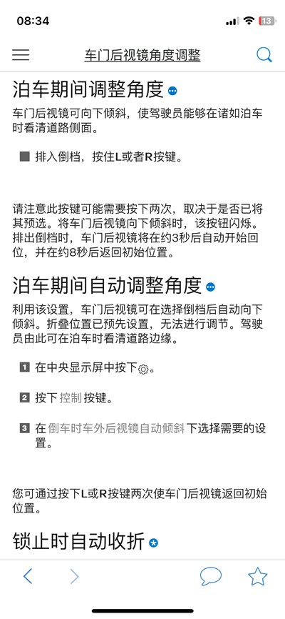

问 请问25款XC60后视镜有倒车下翻吗? 删除 推荐精华 置顶 取消置顶 关闭回复 打开回复 推荐编辑 楼主禁言 移动帖子 重置头像 操作记录 天元sqy 0浏览 · 2024-10-19 21:57· 发布于云南 配置表上有倒车下翻,实际上没有 举报 打开汽车之家 阅读体验更好 相关问题 更多 问冷车启动声音大 0回答 问网上网下的价格问题 0回答 问郁闷,车机被原厂锁死 0回答 问20款xc60转矩棒 0回答 问4S店配件好贵呀 0回答 问真皮座椅如何养护? 0回答 全部回复 只看楼主 蓝冰i 关禁闭 已屏蔽 沃尔沃S90 有的啊。只不过默认是关闭的。具体设置路径是:车机设置、控制、倒车时车外后视镜自动倾斜,可以选择开启或关闭。不过这个功能比较鸡肋,下翻后不容易判断车尾位置,建议慎用。 2024-10-19 22:26 来自广东 回复 沙发 屏蔽此人 举报 删除 取消删除 禁言 重置头像 共有条对话 > 华夏藏珍阁 关禁闭 已屏蔽 沃尔沃XC60 我16款都有。 2024-10-20 08:25 来自北京 回复 板凳 屏蔽此人 举报 删除 取消删除 禁言 重置头像 共有条对话 > 宜昌车友4286283 关禁闭 已屏蔽 平常多看看说明书[吃瓜群众] 2024-10-20 08:35 来自湖北 回复 地板 屏蔽此人 举报 删除 取消删除 禁言 重置头像 共有条对话 > 老鼠小弟 关禁闭 已屏蔽 我要申诉 本楼已被删除 查看回帖内容查看操作记录 2024-10-21 00:32 来自湖南 屏蔽此人 删除 取消删除 禁言 重置头像 共有条对话 > 老鼠小弟 关禁闭 已屏蔽 回忆突然 2024-10-21 00:32 来自湖南 回复 屏蔽此人 举报 删除 取消删除 禁言 重置头像 共有条对话 > 老鼠小弟 关禁闭 已屏蔽 我要申诉 本楼已被删除 查看回帖内容查看操作记录 2024-10-21 00:32 来自湖南 屏蔽此人 删除 取消删除 禁言 重置头像 共有条对话 > 老鼠小弟 关禁闭 已屏蔽 我要申诉 本楼已被删除 查看回帖内容查看操作记录 2024-10-21 00:32 来自湖南 屏蔽此人 删除 取消删除 禁言 重置头像 共有条对话 > 老鼠小弟 关禁闭 已屏蔽 回忆突然 2024-10-21 00:32 来自湖南 回复 屏蔽此人 举报 删除 取消删除 禁言 重置头像 共有条对话 > xrf17321 关禁闭 已屏蔽 可以设置 2024-10-21 11:29 来自四川 回复 屏蔽此人 举报 删除 取消删除 禁言 重置头像 共有条对话 > ythgp 关禁闭 已屏蔽 沃尔沃XC60 大锅,在设置里面设置 2024-10-22 11:24 来自重庆 回复 屏蔽此人 举报 删除 取消删除 禁言 重置头像 共有条对话 > 新山与玫瑰 关禁闭 已屏蔽 海马7X新能源 这个功能当然有啊。因为这只是一个软件的功能。按键上面你的倒后镜都可以进行角度调节。所以只要软件有了功能肯定就有。只是你有没有打开这个功能。正常情况下,车机都是关闭的。因为很多车主不习惯使用。尤其是有的时候下翻以后你就看不到后方的东西了。只能看到后方地面的东西。其实也是一个不安全的情况。所以说倒后镜自动下翻使用的人并不会很多。反而是倒后镜手动下翻更实用一点。如果你想使用的话,去车机里面打开就行。 2024-10-22 18:00 来自广东 回复 屏蔽此人 举报 删除 取消删除 禁言 重置头像 共有条对话 > 招保万金728 关禁闭 已屏蔽 有的 2024-10-23 10:13 来自北京 回复 屏蔽此人 举报 删除 取消删除 禁言 重置头像 共有条对话 > cuthbert2012 关禁闭 已屏蔽 如果有倒车影像了,还需要吗?我的老车只有倒车雷达,所以还用下翻,可以翻转后手动调节一次,挂D当30秒后自动回位。很好用。 2024-10-25 10:55 来自北京 回复 屏蔽此人 举报 删除 取消删除 禁言 重置头像 共有条对话 > 我想当老板啊 关禁闭 已屏蔽 有的,但是需要我们在我的车辆设置里面找到有两个一起下翻也可以一个下翻,都是需要自己动手设置 2024-10-25 14:09 来自湖北 回复 屏蔽此人 举报 删除 取消删除 禁言 重置头像 共有条对话 > 还想在主楼增加内容?点击续写主楼内容 登录 参与更多互动 发表回复 打开App,查看更多评论 首 页 上一页 下一页 末 页 跳 转 取 消 还想在主楼增加内容?点击续写主楼内容 登录 参与更多互动 系统故障 发表回复 图片最多上传9张 微信好友 微信朋友圈 新浪微博 QQ好友 QQ空间 取消 相关推荐 加载中
