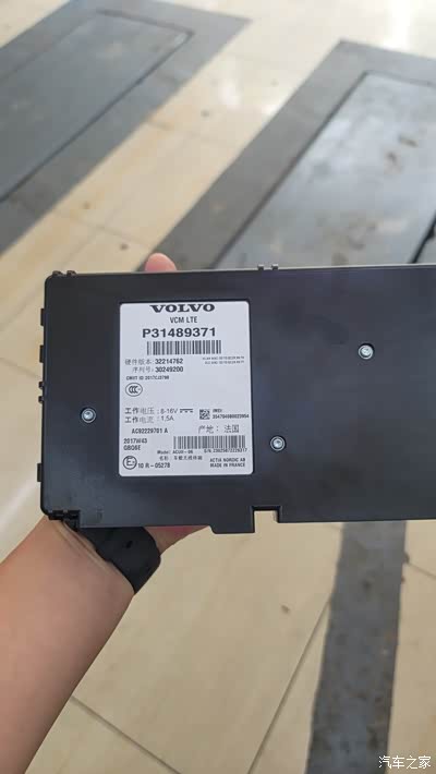

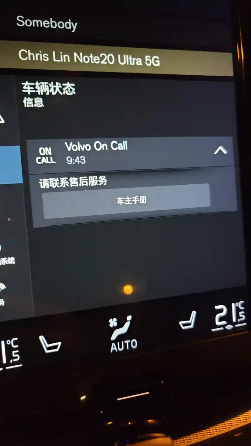

问 17年XC60 T5 提示On call 删除 推荐精华 置顶 取消置顶 关闭回复 打开回复 推荐编辑 楼主禁言 移动帖子 重置头像 操作记录 苏州车友0386924 0浏览 · 2024-08-13 22:36 車子放了快兩周沒開。今天開後,提示這個了。說甚麼VCM模块沒電了?有甚麼影響嗎?可以不管它嗎? 举报 打开汽车之家 阅读体验更好 相关问题 更多 问关于27款的XC60 0回答 问xc60启动故障 0回答 问智雅哪个颜色最适合? 0回答 问传感器被遮挡 0回答 问右C柱附近异响 0回答 问加装无钥匙进入 0回答 全部回复 只看楼主 新山与玫瑰 关禁闭 已屏蔽 海马7X新能源 怎么说呢?这个东西99%的时间用不到。但是有的时候用到了就可以救你的命。所以我建议你可以修的话还是修一下。如果确定是电池的话,不用去4s店。因为你也17年出保了挺久了。这么一个小电池,如果在网上自己买,也就一两百块钱。加上手工费不会超过300。但是如果你去4s店,可能就要七八百。 2024-08-13 23:00 来自广东 回复 沙发 屏蔽此人 举报 删除 取消删除 禁言 重置头像 共有条对话 > 苏州车友0386924 楼主 关禁闭 已屏蔽 沃尔沃XC60 今天自己買了電池.找了認識朋友換了。就好了。 2024-08-17 15:20 来自中国香港 回复 板凳 举报 删除 取消删除 禁言 重置头像 共有条对话 > XSTECH 关禁闭 已屏蔽 请问这个电池在哪个位置 2024-08-25 10:39 来自四川 回复 地板 屏蔽此人 举报 删除 取消删除 禁言 重置头像 共有条对话 > XSTECH 关禁闭 已屏蔽 请问这个vcm的电池在哪位置 2024-08-25 10:40 来自四川 回复 屏蔽此人 举报 删除 取消删除 禁言 重置头像 共有条对话 > 还想在主楼增加内容?点击续写主楼内容 登录 参与更多互动 发表回复 打开App,查看更多评论 首 页 上一页 下一页 末 页 跳 转 取 消 还想在主楼增加内容?点击续写主楼内容 登录 参与更多互动 系统故障 发表回复 图片最多上传9张 微信好友 微信朋友圈 新浪微博 QQ好友 QQ空间 取消 相关推荐 加载中
