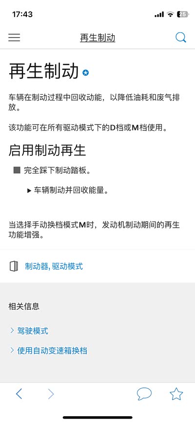

问 沃尔沃XC60亚太的能量回收系统是什么意思?有什么作用? 删除 推荐精华 置顶 取消置顶 关闭回复 打开回复 推荐编辑 楼主禁言 移动帖子 重置头像 操作记录 淄博车友4679408 0浏览 · 2024-04-10 16:54· 发布于山东 举报 打开汽车之家 阅读体验更好 相关问题 更多 问B柱安全带处异响 0回答 问哪位车友有保养手册? 0回答 问马上三年,故障灯亮了 0回答 问这款车的动力咋样啊 0回答 问车钥匙电池能用多久? 0回答 问冷车启动声音大 0回答 全部回复 只看楼主 Peter2022XC 关禁闭 已屏蔽 沃尔沃XC60 认真看说明书 2024-04-10 17:43 来自湖北 回复 沙发 屏蔽此人 举报 删除 取消删除 禁言 重置头像 共有条对话 > 新山与玫瑰 关禁闭 已屏蔽 海马7X新能源 能量回收,顾名思义。就是把能量回收起来。需要的时候再用。细点来讲有两种情况。第一种是松油门的时候进行一个回收。模拟器发动机反向制动的效果。另一个情况就是刹车的时候进行回收。用回收的力代替刹车的力。主要作用当然是节能。其实这个自动回收在F1七八年前都已经普遍了。也就是世界顶级的赛车f1早都是混动的了。 2024-04-11 23:29 来自广东 回复 板凳 屏蔽此人 举报 删除 取消删除 禁言 重置头像 共有条对话 > Ffufy 关禁闭 已屏蔽 轻踩刹车时,发电机投入工作,消耗车子的动能达到减速的目的,所发电量充入48V电池。起步时发动机没达到最佳转速前,48V电池向电机供电辅助车辆加速。 2024-04-12 16:37 来自四川 回复 地板 屏蔽此人 举报 删除 取消删除 禁言 重置头像 共有条对话 > 淄博车友4679408 楼主 关禁闭 已屏蔽 谢谢分享 2024-04-18 09:35 来自山东 回复 举报 删除 取消删除 禁言 重置头像 共有条对话 > 还想在主楼增加内容?点击续写主楼内容 登录 参与更多互动 发表回复 打开App,查看更多评论 首 页 上一页 下一页 末 页 跳 转 取 消 还想在主楼增加内容?点击续写主楼内容 登录 参与更多互动 系统故障 发表回复 图片最多上传9张 微信好友 微信朋友圈 新浪微博 QQ好友 QQ空间 取消 相关推荐 加载中
