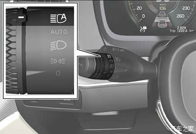

开惯了德系,这些都是问题了:1,档位:没显示,不像德系D1,D2,D3等等,这个真没有么?还是我调不出来2,水温:我第一次看到没水温显示的车子。。。。。是没有,还是我没调出来?3,瞬时油耗:也没有,这个就算了,没有也不重要。4,雾灯:有人说简配了,但是看下面的图,24款,依然有按键,刚在4S试了下,按上面的雾灯,前面的日行灯会增亮一些,我还没来得及看到下面的雾灯按键,应该是后雾灯。那么问题来了,这个图标是干嘛的,远光灯的标记上有个A,自动远光?不是远近光自动切换,放在下面的AUTO上不就行了么。需要放在这个上面,自动远光灯才会工作??

1. 不显示档位,自动升降档,不需要知道档位啊,即使是在M档,如果动力不足,也会自动给你降档;
2. 不显示水温,如果真有问题会报警,没报警就放心开;
3.在车机里面可以调出TM或TA油耗在中控上显示,TM是手动油耗,可以随时清零或者每10000公里自动清零;TA显示最近驾驶的油耗,停车4小时会自动清零;
4.雾灯只有智雅版本有配(22~23款)
5.Auto是主动头灯,根据光线传感器监测到的光线强度自动开启或关闭头灯(建议选用这个功能);如果再往前旋一下是设置自动远光灯,他会实时监控前方车辆的大灯或尾灯,从而自动开启或关闭远光灯;每次启动车辆这个功能都要重新设置。

真的没有,当然进入手动模式是有的。你档把向右就进入手动模式。另外,如果刷了北极星,好像也会显示。这个车子是没有水温的,其实很多车子都没有,比如日系的车子,普遍就没有的。瞬时油耗有的呀,在仪表里面可以调出来。前雾灯是简配的,后雾灯是有的。aoto是自动大灯,自动远近光灯是需要单独再扭一下。是两个功能。
