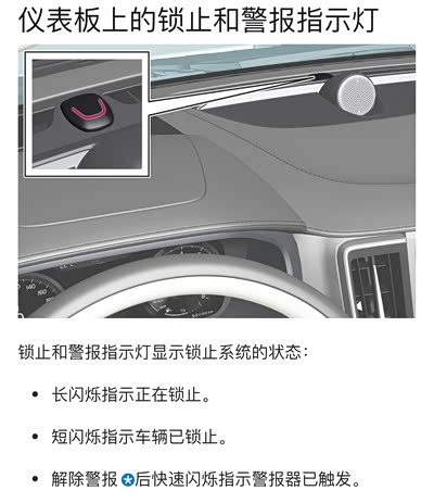

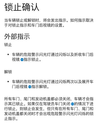

问 门没关好锁车没报警 删除 推荐精华 置顶 取消置顶 关闭回复 打开回复 推荐编辑 楼主禁言 移动帖子 重置头像 操作记录 ba3280 0浏览 · 2023-12-30 21:32· 发布于北京 智逸按锁车,再拉能开门,反光镜没折回,转了半天发现有个门没关紧,请问是不是应该车门没关好,一按锁车应该喇叭响一声呢? 举报 打开汽车之家 阅读体验更好 相关问题 更多 问24款防冻液位检查 0回答 问XC60电池问题 0回答 问沃尔沃xc60 0回答 问25款xc60变速箱 0回答 问新款Xc60怎么样? 0回答 问车机离线最近频繁发生 0回答 全部回复 只看楼主 蓝冰i 关禁闭 已屏蔽 沃尔沃S90 外部锁止指示是通过观察车灯状态或后视镜状态确认的。也可以在沃尔沃app中查看。 2023-12-30 22:14 来自广东 回复 沙发 屏蔽此人 举报 删除 取消删除 禁言 重置头像 共有条对话 > 腿毛很长的大叔 关禁闭 已屏蔽 沃尔沃没有响喇叭的这个功能,但是当你锁车门没关紧的时候,那个黄灯是在锁车时候不闪的,你可以判断 2023-12-31 10:27 来自湖北 回复 板凳 屏蔽此人 举报 删除 取消删除 禁言 重置头像 共有条对话 > Peter2022XC 关禁闭 已屏蔽 沃尔沃XC60 门没关好是锁不了车的。看后视镜有没有折叠就行了呀 2023-12-31 14:10 来自湖北 回复 地板 屏蔽此人 举报 删除 取消删除 禁言 重置头像 共有条对话 > mingzai834 关禁闭 已屏蔽 沃尔沃XC60 设置后视镜锁车折叠,然后看后视镜就好了。又一次就是没关好,然后后视镜没折叠 2023-12-31 15:32 来自北京 回复 屏蔽此人 举报 删除 取消删除 禁言 重置头像 共有条对话 > 新山与玫瑰 关禁闭 已屏蔽 雷克萨斯ES 原厂就没有说是锁车喇叭会响的。你说的那种都是后面加装的。都是一些比较低级的车才会有这样子的。你想想你开一个保时捷,锁车的时候叫一声是不是有点low 2023-12-31 20:23 回复 屏蔽此人 举报 删除 取消删除 禁言 重置头像 共有条对话 > 好运兵哥 关禁闭 已屏蔽 逍客 这么绅士的车你让他在大街上叫一声?叫一声? 2024-01-02 11:33 来自山东 回复 屏蔽此人 举报 删除 取消删除 禁言 重置头像 共有条对话 > metallink 关禁闭 已屏蔽 沃尔沃XC60 沃尔沃从来没有响喇叭的,耳朵不折叠,双闪不亮,都已经在提醒你没上锁,还要响一声,非得声光电全套流程你才能明白啊 2024-01-02 11:36 来自陕西 回复 屏蔽此人 举报 删除 取消删除 禁言 重置头像 共有条对话 > 老酒醉花生 关禁闭 已屏蔽 但如果锁车后从里面打开门你就会听到喇叭狂叫的声音了 2024-01-02 12:42 来自浙江 回复 屏蔽此人 举报 删除 取消删除 禁言 重置头像 共有条对话 > 还想在主楼增加内容?点击续写主楼内容 登录 参与更多互动 发表回复 打开App,查看更多评论 首 页 上一页 下一页 末 页 跳 转 取 消 还想在主楼增加内容?点击续写主楼内容 登录 参与更多互动 系统故障 发表回复 图片最多上传9张 微信好友 微信朋友圈 新浪微博 QQ好友 QQ空间 取消 相关推荐 加载中
