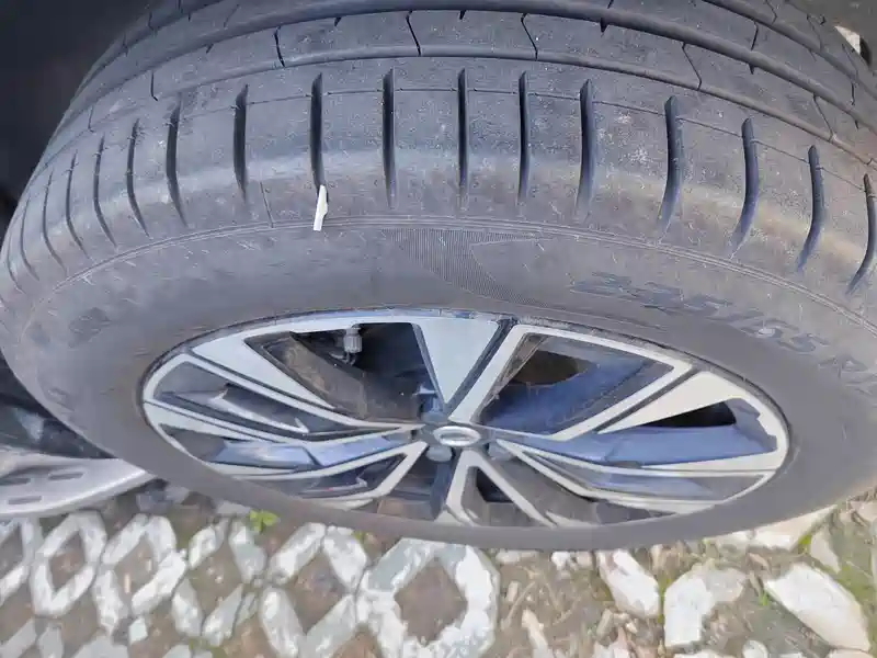

问 这种钉能补吗? 删除 推荐精华 置顶 取消置顶 关闭回复 打开回复 推荐编辑 楼主禁言 移动帖子 重置头像 操作记录 YCQuan 0浏览 · 2023-11-28 22:18· 发布于上海 举报 打开汽车之家 阅读体验更好 相关问题 更多 问沃尔沃在想什么? 0回答 问沃尔沃新车的味道 0回答 问正时皮带需要换? 0回答 问咨询是否正常? 0回答 问XC60故障求助 0回答 问车辆总是打不着火 0回答 全部回复 只看楼主 新山与玫瑰 关禁闭 已屏蔽 海马7X新能源 稍微有一点不太好,因为是侧面的嘛。但说实话,大多数情况下补了也不会就出问题。看你自己的怎么想?也很少听说因为补了侧面导致发生事故。 2023-11-28 23:07 来自广东 回复 沙发 屏蔽此人 举报 删除 取消删除 禁言 重置头像 共有条对话 > 飘在无锡 关禁闭 已屏蔽 极氪009 补了放后轮,即使撒气了也不会有大事 2023-11-28 23:14 来自江苏 回复 板凳 屏蔽此人 举报 删除 取消删除 禁言 重置头像 共有条对话 > 路过东西 关禁闭 已屏蔽 没问题,上次我的也是这个位置,汽修店一直忽悠换胎,换了一家大店补好了,1年多了没啥事 2023-11-29 08:50 来自山东 回复 地板 屏蔽此人 举报 删除 取消删除 禁言 重置头像 共有条对话 > 开阳C30 关禁闭 已屏蔽 一点事没有,小儿科 2023-11-29 09:20 来自贵州 回复 屏蔽此人 举报 删除 取消删除 禁言 重置头像 共有条对话 > 经常靠谱 关禁闭 已屏蔽 沃尔沃XC60 扎一个小眼而已,又不是豁开大口子,普通的补胎即可。 2023-11-29 09:42 来自山东 回复 屏蔽此人 举报 删除 取消删除 禁言 重置头像 共有条对话 > 东莞车友8663412 关禁闭 已屏蔽 用蘑菇钉补胎~大问题没有。 2023-11-29 13:33 来自广东 回复 屏蔽此人 举报 删除 取消删除 禁言 重置头像 共有条对话 > 眼角的余光 关禁闭 已屏蔽 沃尔沃XC60 可以,上个蘑菇钉就行了 2023-11-29 14:46 来自安徽 回复 屏蔽此人 举报 删除 取消删除 禁言 重置头像 共有条对话 > 窝了个窝 关禁闭 已屏蔽 沃尔沃XC60 不大长途没啥事 2023-11-29 16:48 来自北京 回复 屏蔽此人 举报 删除 取消删除 禁言 重置头像 共有条对话 > 平平无奇的一只猫 关禁闭 已屏蔽 宝马X5(进口) 胎肩被扎了不建议修补,即使补上了也管不了多久,还是个定时炸弹。用车安全第一,还是建议早日换胎,轮胎也要尽量选择米胖、固特异这类靠谱的高端品牌,我前年换的固特异御乘SUV II代轮胎开了五万多公里一点问题都没有,抓地力强,刹车距离短,还有静音胎面科技加持,舒适性杠杠滴。 2023-11-30 16:29 来自江苏 回复 屏蔽此人 举报 删除 取消删除 禁言 重置头像 共有条对话 > 又菜又爱玩呀 关禁闭 已屏蔽 沃尔沃XC60 别补了,被扎在胎肩位置,容易出事,再买个轮胎1000多块 2023-11-30 18:28 来自内蒙古 回复 屏蔽此人 举报 删除 取消删除 禁言 重置头像 共有条对话 > 还想在主楼增加内容?点击续写主楼内容 登录 参与更多互动 发表回复 打开App,查看更多评论 首 页 上一页 下一页 末 页 跳 转 取 消 还想在主楼增加内容?点击续写主楼内容 登录 参与更多互动 系统故障 发表回复 图片最多上传9张 微信好友 微信朋友圈 新浪微博 QQ好友 QQ空间 取消 相关推荐 加载中
