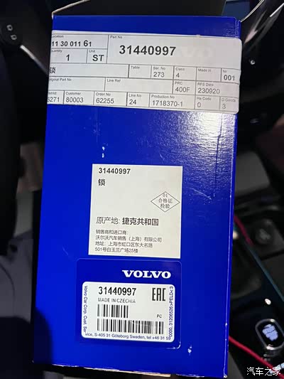

问 驾驶员支持系统功能下降? 删除 推荐精华 置顶 取消置顶 关闭回复 打开回复 推荐编辑 楼主禁言 移动帖子 重置头像 操作记录 骑胖九的大亨 0浏览 · 2023-10-14 12:28· 发布于湖北 21款T5,在路上突然出现驾驶员支持系统功能下降故障码,熄火重就启动还是出现同样问题,第二天去4S店时启动车辆又没有出现故障码,到店后也没查出问题,4S店说升级一下软件程序再观察。有没有车友碰到过相同问题? 举报 打开汽车之家 阅读体验更好 相关问题 更多 问烧机油很严重 0回答 问沃尔沃XC60异响 0回答 问真皮座椅如何养护? 0回答 问买车不要太纠结 0回答 问关于手机钥匙 0回答 问保养优惠套餐问题 0回答 全部回复 只看楼主 新山与玫瑰 关禁闭 已屏蔽 海马7X新能源 你是不是开的太久了?有一种情况,就是当系统温度太高,比如CEU的温度太高或者是传感器的温度太高,自然就会为了保护而关闭。我以前试过,如果连续开辅助驾驶,他有可能超过四五个小时就会自动关闭了。另外还有就是如果有脏东西挡住了探头,那么也会有这种现象。看你能描述基本系统本身是没有问题的。 2023-10-15 19:24 来自广东 回复 沙发 屏蔽此人 举报 删除 取消删除 禁言 重置头像 共有条对话 > 沃有福气 关禁闭 已屏蔽 沃尔沃XC60 武汉有组织吗 2023-10-16 23:08 来自湖北 回复 板凳 屏蔽此人 举报 删除 取消删除 禁言 重置头像 共有条对话 > 骑胖九的大亨 楼主 关禁闭 已屏蔽 昨天又突然出现同样报警,巡航、领航系统、车道保持系统均不能使用,又去4S查原因,终于通过电脑查出故障信息,主驾门锁有问题,更换锁头后故障消除。 2023-11-04 13:28 来自湖北 回复 地板 举报 删除 取消删除 禁言 重置头像 共有条对话 > 廊坊车友5030744 关禁闭 已屏蔽 我的也出现这个问题了,说是得更换模块 2025-06-09 15:41 回复 屏蔽此人 举报 删除 取消删除 禁言 重置头像 共有条对话 > 清远车友1996381 关禁闭 已屏蔽 我的也出现这个问题,售后客服让回店检查一下,可去趟得400多公里 2025-08-03 18:50 回复 屏蔽此人 举报 删除 取消删除 禁言 重置头像 共有条对话 > 还想在主楼增加内容?点击续写主楼内容 登录 参与更多互动 发表回复 打开App,查看更多评论 首 页 上一页 下一页 末 页 跳 转 取 消 还想在主楼增加内容?点击续写主楼内容 登录 参与更多互动 系统故障 发表回复 图片最多上传9张 微信好友 微信朋友圈 新浪微博 QQ好友 QQ空间 取消 相关推荐 加载中
