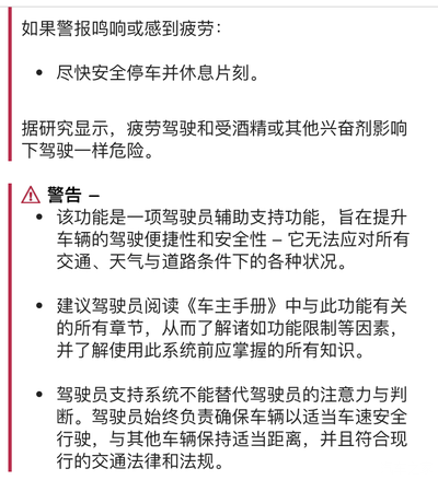

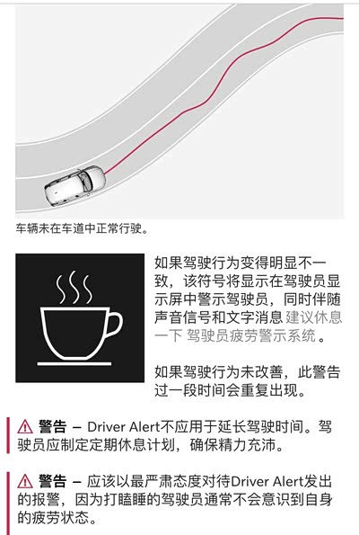

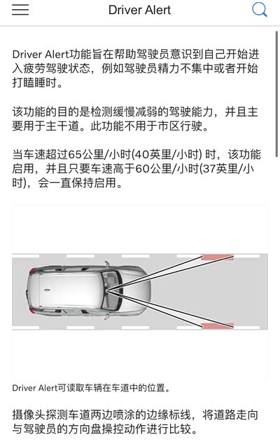

问 疲劳驾驶预警功能 删除 推荐精华 置顶 取消置顶 关闭回复 打开回复 推荐编辑 楼主禁言 移动帖子 重置头像 操作记录 四海淘网 0浏览 · 2023-10-12 14:59· 发布于江苏 23款的xc60有疲劳驾驶预警功能吗 举报 打开汽车之家 阅读体验更好 相关问题 更多 问2026款音响问题 0回答 问踩刹车档把有异响 0回答 问24款防冻液位检查 0回答 问求助帖:预提极夜黑 0回答 问5.0.9升级之后 0回答 问价格问题求解 0回答 全部回复 只看楼主 蓝冰i 关禁闭 已屏蔽 沃尔沃S90 你说的这个功能叫Driver A.lert 。主流的驾驶疲劳预警主要是识别驾驶员的生物行为,比如眨眼次数,面部表情或头部运动,甚至心脏或脑电活动等。XC60只有一个适用于主干道的(特别是高速)的间接疲劳驾驶预警——不是监测驾驶员本身,而是监测驾驶路线。它的主要原理是比较道路走向和驾驶员的操控路线。如果明显出现S型摇摆,屏幕会出现“建议休息一下 驾驶员疲劳警示系统”的文字提示。 2023-10-12 16:05 来自广东 回复 沙发 屏蔽此人 举报 删除 取消删除 禁言 重置头像 共有条对话 > 新山与玫瑰 关禁闭 已屏蔽 奔驰S级 顶配是有的,我的二零款都有。但沃尔沃的应该不是通过对驾驶员面部特征识别实现了。应该只是通过驾驶的一些记录,比如驾驶员体重信息,然后持续驾驶时间。还有包括驾驶员对方向盘的一些操作这种方式实现的。你说起来就在前天,我跟公司同事出差,他开我的车子,下午回来的时候没开多久。仪表就提醒了,疲劳驾驶。 2023-10-12 23:30 来自广东 回复 板凳 屏蔽此人 举报 删除 取消删除 禁言 重置头像 共有条对话 > 广州车友4929233 关禁闭 已屏蔽 沃尔沃XC60 看到新的EX90 有介绍这个。。。对双手离开方向盘的监控也会调整,避免骗过。。。 2023-10-12 23:47 来自上海 回复 地板 屏蔽此人 举报 删除 取消删除 禁言 重置头像 共有条对话 > 还想在主楼增加内容?点击续写主楼内容 登录 参与更多互动 发表回复 打开App,查看更多评论 首 页 上一页 下一页 末 页 跳 转 取 消 还想在主楼增加内容?点击续写主楼内容 登录 参与更多互动 系统故障 发表回复 图片最多上传9张 微信好友 微信朋友圈 新浪微博 QQ好友 QQ空间 取消 相关推荐 加载中
