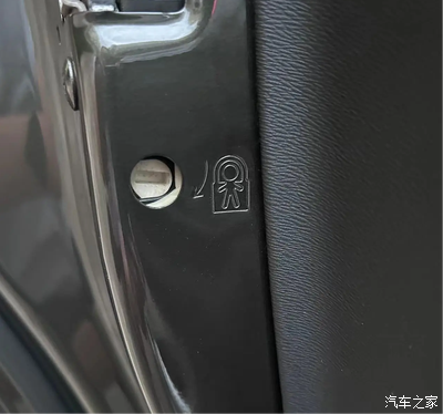

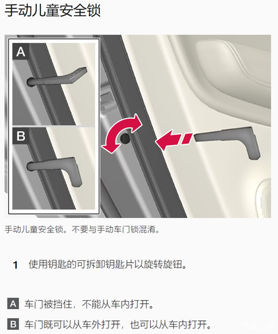

问 xc60童锁怎么设置 删除 推荐精华 置顶 取消置顶 关闭回复 打开回复 推荐编辑 楼主禁言 移动帖子 重置头像 操作记录 徐州车友9227209 0浏览 · 2023-10-09 22:15· 发布于安徽 行车中间怎么关闭车门童锁 举报 打开汽车之家 阅读体验更好 相关问题 更多 问关于突然没有网络问题 0回答 问求助帖:预提极夜黑 0回答 问手动模式使用问题 0回答 问后门密封胶条减配? 0回答 问请教各位老大 0回答 问语音助手唤不醒 0回答 全部回复 只看楼主 苏州车友1916828 关禁闭 已屏蔽 只能停下来弄了,后门打开在门上,找一个扁的钥匙或者指甲刀转一下就好了,有小孩一定要锁起来,高速上都能把门打开,太危险了 2023-10-09 23:21 来自江苏 回复 沙发 屏蔽此人 举报 删除 取消删除 禁言 重置头像 共有条对话 > 蓝冰i 关禁闭 已屏蔽 沃尔沃S90 参考如下图示:如果使用比较频繁,可以考虑去加装一个电子儿童锁,使用更方便。 2023-10-10 09:59 来自广东 回复 板凳 屏蔽此人 举报 删除 取消删除 禁言 重置头像 共有条对话 > 腿毛很长的大叔 关禁闭 已屏蔽 打开车门,在侧面有一个孔,上面画着图标,用遥控钥匙上的机器钥匙插进孔里旋转即可打开关闭 2023-10-10 18:53 来自湖北 回复 地板 屏蔽此人 举报 删除 取消删除 禁言 重置头像 共有条对话 > 穗的秘密 关禁闭 已屏蔽 沃尔沃XC60 我的也是,一个安全至上的品牌去减配电子儿童安全锁,我也是服了,以前老款就有 2023-10-10 19:19 来自河南 回复 屏蔽此人 举报 删除 取消删除 禁言 重置头像 共有条对话 > 新山与玫瑰 关禁闭 已屏蔽 雷克萨斯ES 行车中间是无法关闭童锁的。因为沃尔沃的儿童锁是机械控制的。你只能停下车子才能设置。但是开车的过程中,你可以选择锁定车窗,防止孩子把车窗打开跳出去。另外车门如果锁上了,后排要解锁的要拉两次。防止了小孩的误操作。 2023-10-12 23:21 来自广东 回复 屏蔽此人 举报 删除 取消删除 禁言 重置头像 共有条对话 > 还想在主楼增加内容?点击续写主楼内容 登录 参与更多互动 发表回复 打开App,查看更多评论 首 页 上一页 下一页 末 页 跳 转 取 消 还想在主楼增加内容?点击续写主楼内容 登录 参与更多互动 系统故障 发表回复 图片最多上传9张 微信好友 微信朋友圈 新浪微博 QQ好友 QQ空间 取消 相关推荐 加载中
