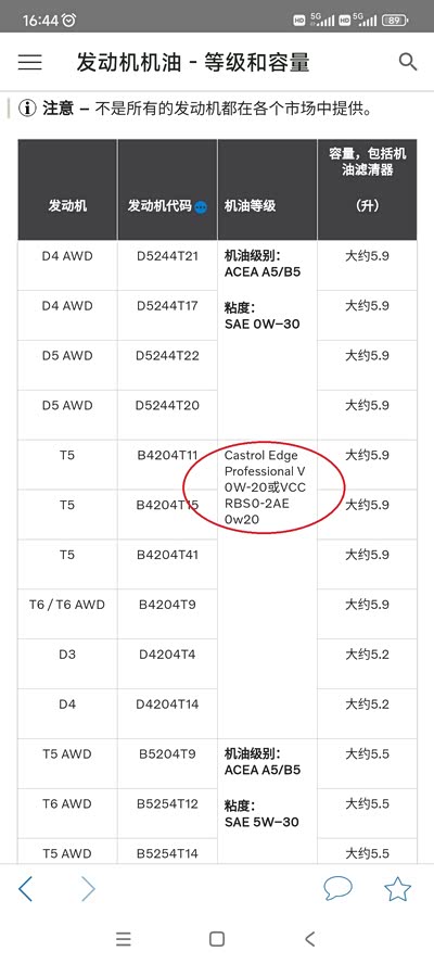

俺的XC60在6w多公里起开始烧机油了,近期打算在jd上再网购两桶1L装的嘉实多(Castrol)极护,放在后备箱里备用。
这里想咨询请教沃友们的是:
1. 该选 极护智E版0w-20 C5级呢,还是 极护智E版0w-40 SP级,或者 极护智E版5w-30 C2 SP级?前两个价格一样,最后一个便宜10元。
2. 有必要选这个所谓的 “智E版” 么?不带“智E”的 5w-30 FE/SN级 或 0w-40 SN级 才79元。
3. 那些 C5/SP/FE/SN 级别,我们的XC60究竟该选哪个?
谢谢!

雷克萨斯ES
应该不是选二零的。这个车子原厂应该是三零或四零的。三零和四零的,其实没有太大区别。不是在极端的环境下用都可以用。如果温度特别的低,有-20度了。那就用四零吧。骡子是正常的,零下几度,三零都是没问题的。
2023-10-07 17:35 来自广东 回复
T虎贲中郎将 楼主 关禁闭 已屏蔽
看合格证,俺的XC60发动机是T5.
2023-10-08 09:41 来自陕西 回复
