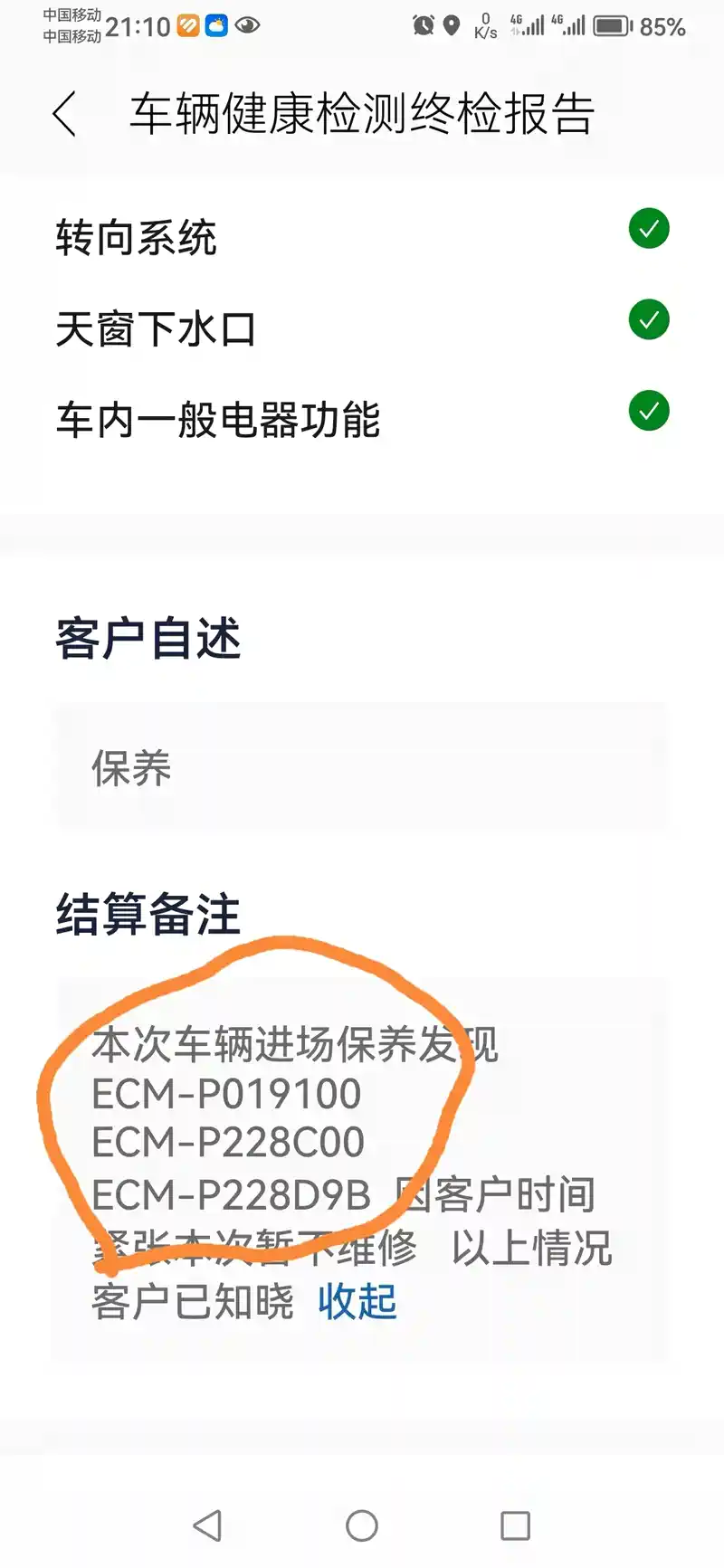

保养的时候跟4S小哥讨论过几个问题,觉得都搞明白了,后来看报告,这三个问题代码就对不上号了。先在这里请教一下沃友,不然还得跑一趟。谢过了!
保养的时候4S小哥更我讨论过几个细节,觉得搞明白了。以后看报告,发现了这三个问题,先咨询下沃友,不然还得跑一趟。谢过了。
蓝冰i 关禁闭 已屏蔽
沃尔沃S90
这3个故障码都指向燃油压力传感器/调节器相关的故障,如果车辆使用过程没有故障提示,一般问题不大。
如果有时间,去检测下也无妨。
