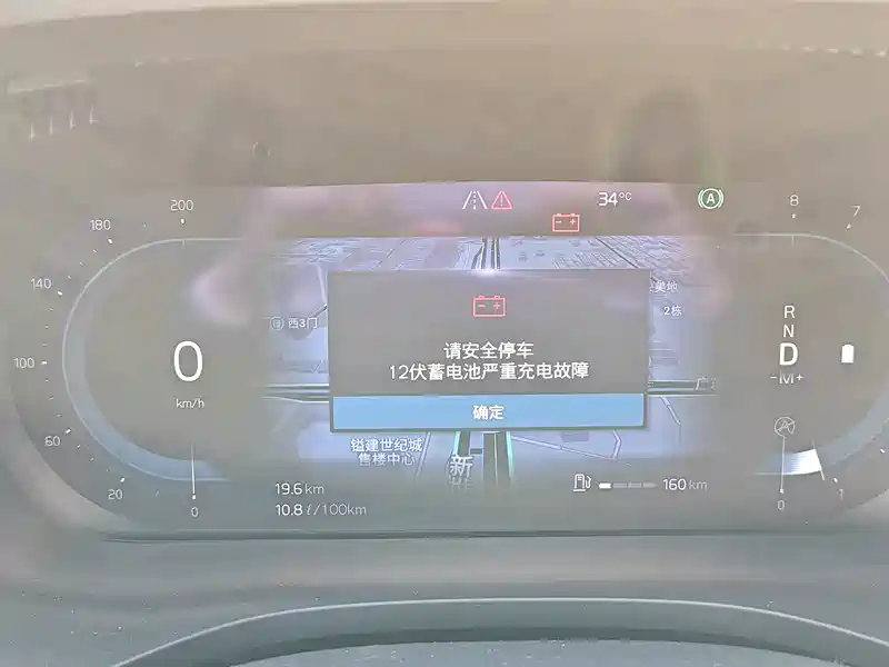

八月底提的车,才多少天啊,而且我还把隐私模式里面的关掉了,各种耗电功能都关了,还缺电了
对了座椅嘎吱嘎吱响你们碰到吗?

座椅响,没有遇到过。你这个蓄电池的问题只能去4S店了。目前来看基本上两次可以解决。还没有人反馈,弄了三次都解决不了的。有些人弄了一次也可能解决了。你就抱着可能要换两次电池的心态吧。这种到底是什么原因导致的?又不是所有车友都有,真奇怪。

这个一直也没有解决,到底是啥问题厂家也不告知,目前车主基本解决方案就是免费更换电池

想问一下,12V馈电,用启动宝能打着车子吗?如果不是,这开长途怎么办?

楼主说的两个情况我都遇到了,8月8日提的车,8月10日到14日停了4天,然后我老婆去送两个孩子的时候跳出了12V蓄电池严重充电故障,把她吓的赶紧开去4S店,但是检查下来啥问题没有,就是说要天天开。。。
然后驾驶员座椅咯吱咯吱响的情况,我是无意中调整了一下座椅的前后位置,奇迹发生了,一点异响都没有了。。。

楼主是打着火以后报的故障吗?
我发生了两次,都是停放几天后打不着火,打着火以后显示这个故障。

这个系统应该是有点问题,说白了,就是静态功耗太大。估计是有些控制器没法正常的休眠。估计一些控制器是有问题的,或者是网关整体出现了问题,不断的唤醒网络上的控制器。导致所有的控制器都无法休眠。不管怎么说,都是沃尔沃的问题,可以去找他进行索赔。
