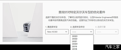

24款在堵车情况下的感受:走走停停不断熄火不断启动,这么热的天熄火了空调光吹风不制冷,另外请教有24款B5车友刷了北极星的吗?刷了启停到底还工作不?

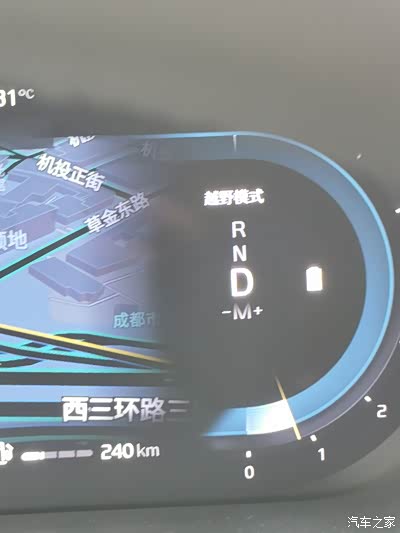

目前我的解决办法是堵车的时候在车机里面设置成越野模式,这是已知的唯一能关启停的办法,等到不堵的地方速度上了40系统会自动解除越野模式。另外关于北极星,有人说目前还不兼容24款,具体不清楚,等双十一看有活动不,便宜且能刷的话我也考虑刷一个
2023-08-23 13:29 来自四川 回复

24款暂时还刷不了北极星。

越野模式干嚎速度上不来,还被加塞,应该还更费油

你把空调的温度调低一点。当它检测到室内的温度高的时候。就会自动关闭启停了。我们的空调都是定频的。也就是说是他只能设定一个工作范围。比如你设定了23度。那么空调它只能把温度降到22度。然后等温度升高到24度。再开始工作。具体差几度我不太确定。但我想说的就是。如果你把你的空调温度设为19度。那么就算它的温度区间再高。也最多去到二十一二度。那么基本上你的起停就不会停止工作了。另外就算是刷了北极星。也要进入运动模式才可以。但是你应该本来就有运动模式吧。

24款目前没有北极星软件

    网上(🍑宝)是可以刷自动启停默认关闭,1000多。只是刷了之后,不要再升级车级系统,否则要重新刷。
