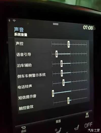

问 22款xc60最近在倒车的时候,倒车警报声音越来越小,怎么调 删除 推荐精华 置顶 取消置顶 关闭回复 打开回复 推荐编辑 楼主禁言 移动帖子 重置头像 操作记录 徐州车友9227209 0浏览 · 2023-07-14 20:08· 发布于江苏 倒车的时候车机警报声音越来越小,重启车机跟调节音量都没有用 举报 打开汽车之家 阅读体验更好 相关问题 更多 问智逸豪华版价格咨询 0回答 问发动机罩融化正常吗? 0回答 问刹车盘质量问题 0回答 问更换火花塞 0回答 问这样正常吗各位 0回答 问新手小白,车漆问题 0回答 全部回复 只看楼主 电动马达哒 关禁闭 已屏蔽 YARiS L 致炫 2023-07-14 21:45 来自安徽 回复 沙发 屏蔽此人 举报 删除 取消删除 禁言 重置头像 共有条对话 > 山与玫瑰 关禁闭 已屏蔽 之诺60H 倒车的音量不是音响的音量哦。不过安卓车机会有一些小问题。有可能是安卓系统的问题。作者除了有声音报警,中控上面还有图示。我从来不听声音的,都是看这个图示的。不是会显示黄色红色。如果变红了,就说明很接近了。黄色就要注意了。 2023-07-14 23:43 来自广东 回复 板凳 屏蔽此人 举报 删除 取消删除 禁言 重置头像 共有条对话 > metallink 关禁闭 已屏蔽 沃尔沃XC60 貌似在雷达响起的时候直接按方向盘上的音量调节按键就可以调。。。 2023-07-15 00:00 来自陕西 回复 地板 屏蔽此人 举报 删除 取消删除 禁言 重置头像 共有条对话 > 还想在主楼增加内容?点击续写主楼内容 登录 参与更多互动 发表回复 打开App,查看更多评论 首 页 上一页 下一页 末 页 跳 转 取 消 还想在主楼增加内容?点击续写主楼内容 登录 参与更多互动 系统故障 发表回复 图片最多上传9张 微信好友 微信朋友圈 新浪微博 QQ好友 QQ空间 取消 相关推荐 加载中
