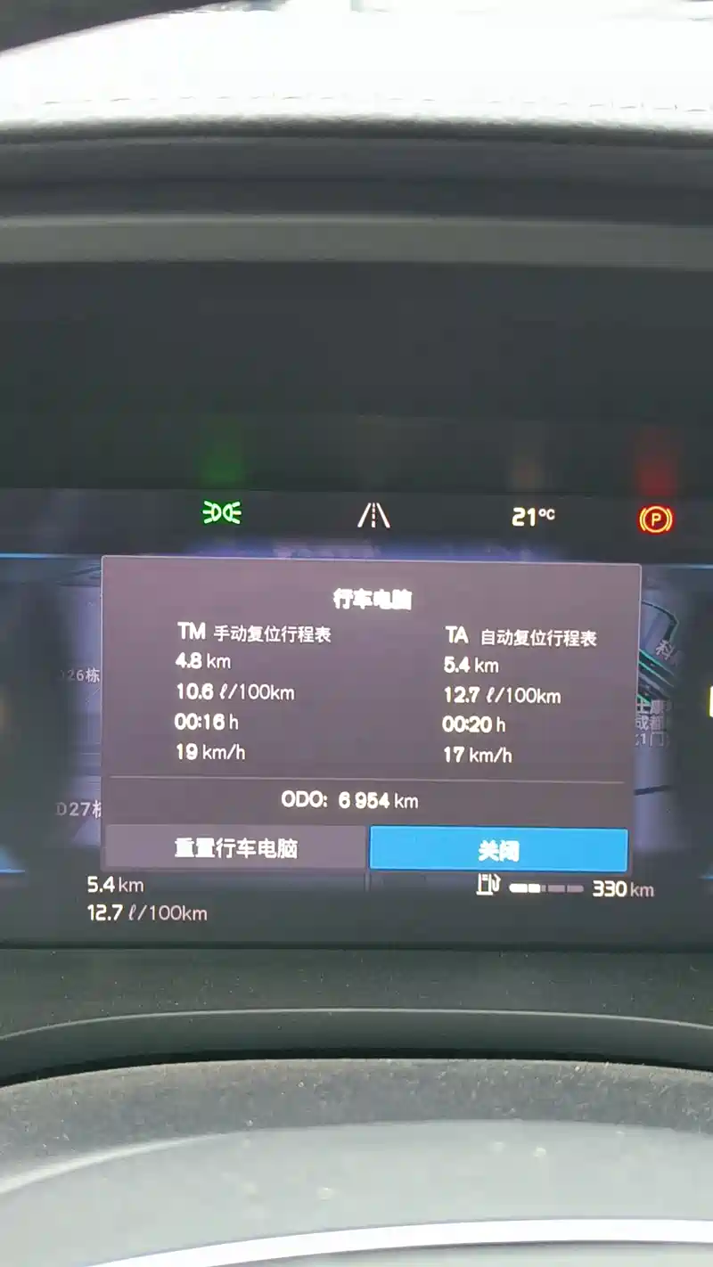

问 求教:总里程油耗时速怎么重新恢复 删除 推荐精华 置顶 取消置顶 关闭回复 打开回复 推荐编辑 楼主禁言 移动帖子 重置头像 操作记录 成都车友5107943 0浏览 · 2023-07-14 08:21· 发布于四川 如题 举报 打开汽车之家 阅读体验更好 相关问题 更多 问XC60方向盘异响 0回答 问导航地图能换吗? 0回答 问落地价是否合适? 0回答 问4S店配件好贵呀 0回答 问XC60电池问题 0回答 问路边停车熄火 0回答 全部回复 只看楼主 沃妹友纹画 关禁闭 已屏蔽 疯了啊,总里程没有任何一个车可以恢复 2023-07-14 09:16 来自上海 回复 沙发 屏蔽此人 举报 删除 取消删除 禁言 重置头像 共有条对话 > 蓝冰i 关禁闭 已屏蔽 沃尔沃S90 清零了,就无法恢复油耗数据了。另外,沃尔沃其实不显示总油耗数据,而是显示TM和TA的油耗。TM(Trip Manual)手动行程:记录的是自上次清零到目前为止的总里程、平均油耗、行驶时间和平均速度。可以随时手动清零。TA(Trip Automatic)自动行程:记录的是最近一次行程的总里程、平均油耗、行驶时间和平均数速度。如果中间停车4个小时或以上,自动清零。ODO(Odograph)总里程,无法清零,只能累加。总结一下:如果TM数据从没清零,记录的就是自出厂到目前为止的平均油耗;清零过后就无法恢复了。 2023-07-14 09:58 来自广东 回复 板凳 屏蔽此人 举报 删除 取消删除 禁言 重置头像 共有条对话 > 电动马达哒 关禁闭 已屏蔽 YARiS L 致炫 总里程是清除不掉的 2023-07-14 11:52 来自安徽 回复 地板 屏蔽此人 举报 删除 取消删除 禁言 重置头像 共有条对话 > 山与玫瑰 关禁闭 已屏蔽 之诺60H 总里程肯定不能恢复。要不然怎么叫做总里程。所以对应的总里程的油耗以及时速。肯定都不能恢复。恢复了还叫总里程吗?总里程,顾名思义。就是总的里程。你把它恢复了,那还能叫总的里程吗?如果你想看瞬时的,或者想看小里程的。仪表里面都有啊。偏偏想改总里程。是不行的。 2023-07-14 17:16 来自广东 回复 屏蔽此人 举报 删除 取消删除 禁言 重置头像 共有条对话 > 还想在主楼增加内容?点击续写主楼内容 登录 参与更多互动 发表回复 打开App,查看更多评论 首 页 上一页 下一页 末 页 跳 转 取 消 还想在主楼增加内容?点击续写主楼内容 登录 参与更多互动 系统故障 发表回复 图片最多上传9张 微信好友 微信朋友圈 新浪微博 QQ好友 QQ空间 取消 相关推荐 加载中
