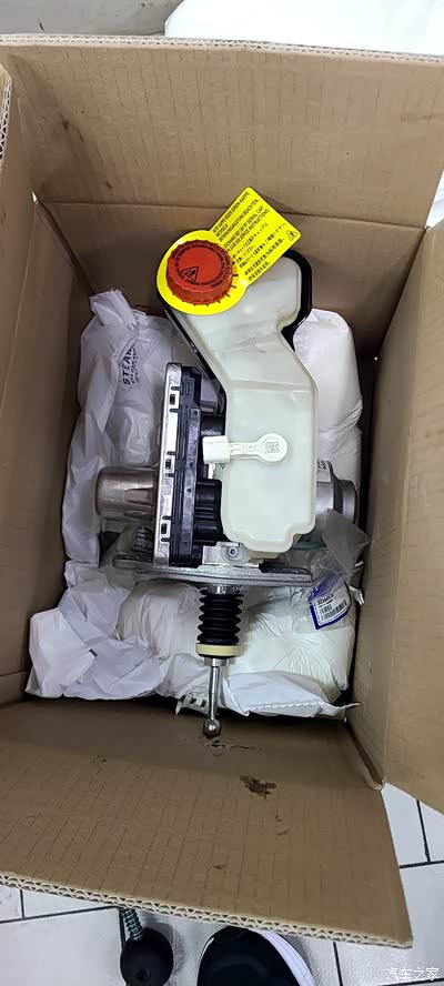

问 有没有更换过制动踏板的执行单元的? 删除 推荐精华 置顶 取消置顶 关闭回复 打开回复 推荐编辑 楼主禁言 移动帖子 重置头像 操作记录 Jijiabob 0浏览 · 2023-06-26 13:12· 发布于上海 这段时间总听制动踏板吱吱的响,好像哪里缺油似的,去4S看了下,说是得更换踏板的执行单元,不知道到底是什么故障,说是给我更换改进过的零件,大家有换过这个东西的么? 举报 打开汽车之家 阅读体验更好 相关问题 更多 问xc60电瓶电压问题 0回答 问平稳油门,车辆抖动 0回答 问空调吹出来臭味 0回答 问宝华韦健 有关问题 0回答 问那几个箭头是什么意思 0回答 问大家给个意见! 0回答 全部回复 只看楼主 电动马达哒 关禁闭 已屏蔽 YARiS L 致炫 之前的配件批次有问题,改进后有问题的就给你更换掉 2023-06-26 14:00 来自安徽 回复 沙发 屏蔽此人 举报 删除 取消删除 禁言 重置头像 共有条对话 > 山与玫瑰 关禁闭 已屏蔽 之诺60H 没有,你是哪个年款的,听你的描述像是被召回了。但是没有听说过制动踏板被召回的消息。反正他免费给你更换,你管他呢。另外,执行单元这种说法很不专业,只有控制单元,执行都叫执行器。反正4s店给你换的东西,你不用担心,肯定是原厂件,不会把你的旧件换个新的副厂件。你说他图个啥,对吧? 2023-06-26 14:20 来自广东 回复 板凳 屏蔽此人 举报 删除 取消删除 禁言 重置头像 共有条对话 > 海阔天空1006 关禁闭 已屏蔽 我的也是有异响,去4S 说要更换,订货两礼拜了,还没到货,说是全国缺货,同样23款 2023-06-26 15:53 来自广东 回复 地板 屏蔽此人 举报 删除 取消删除 禁言 重置头像 共有条对话 > 腿毛很长的大叔 关禁闭 已屏蔽 你说啥是不是刹车踏板下面那个电子的东西 2023-06-26 19:42 来自湖北 回复 屏蔽此人 举报 删除 取消删除 禁言 重置头像 共有条对话 > Jijiabob 楼主 关禁闭 已屏蔽 沃尔沃XC60 各位车主也自己检查下,这东西可真是个刺客,制动液压单元 价格2W多,就因为有异响我去问了下 省了2W多,要是出保才发发现不得哭死 2023-08-03 13:22 来自上海 回复 举报 删除 取消删除 禁言 重置头像 共有条对话 > 电动马达哒 关禁闭 已屏蔽 YARiS L 致炫 配件批次质量问题,质保期内给你换了就完了,这个好多新车都有类似问题,问题不大 2023-08-03 14:03 来自安徽 回复 屏蔽此人 举报 删除 取消删除 禁言 重置头像 共有条对话 > 海阔天空1006 关禁闭 已屏蔽 我的今天来4s更换,就是这东西。 2023-08-05 16:44 来自广东 回复 屏蔽此人 举报 删除 取消删除 禁言 重置头像 共有条对话 > 海阔天空1006 关禁闭 已屏蔽 我的今天来4s更换,就是这东西。 2023-08-05 16:46 来自广东 回复 屏蔽此人 举报 删除 取消删除 禁言 重置头像 共有条对话 > 还想在主楼增加内容?点击续写主楼内容 登录 参与更多互动 发表回复 打开App,查看更多评论 首 页 上一页 下一页 末 页 跳 转 取 消 还想在主楼增加内容?点击续写主楼内容 登录 参与更多互动 系统故障 发表回复 图片最多上传9张 微信好友 微信朋友圈 新浪微博 QQ好友 QQ空间 取消 相关推荐 加载中
