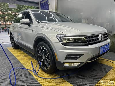

海洋1789 楼主 关禁闭 已屏蔽
奔驰GLC
自己途观l帮顶

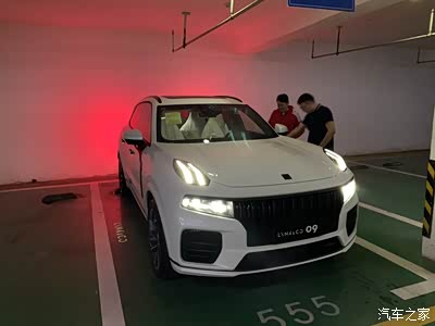

电动马达哒 关禁闭 已屏蔽
YARiS L 致炫
领克09插混帮顶,沃尔沃SPA架构和发动机,爱信8AT,百公里提速5.6秒
