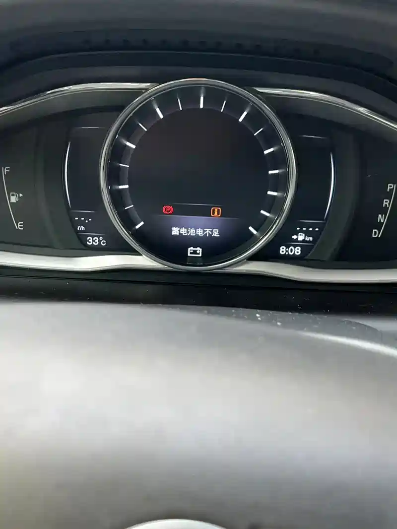

问 xc60提示蓄电池不足怎么办 删除 推荐精华 置顶 取消置顶 关闭回复 打开回复 推荐编辑 楼主禁言 移动帖子 重置头像 操作记录 grubbygu 0浏览 · 2023-06-15 13:34· 发布于北京 车子前几年换过一次非启停电瓶,用了4年了,这两天启动车子前会看到蓄电池不足的提示,启动后,提示消失,是不是要换电池了? 举报 打开汽车之家 阅读体验更好 相关问题 更多 问关于巡航问题? 0回答 问哪个颜色卖的最多? 0回答 问沃的发动机问题 0回答 问4S店配件好贵呀 0回答 问传感器被遮挡 0回答 问买车不要太纠结 0回答 全部回复 只看楼主 蓝冰i 关禁闭 已屏蔽 沃尔沃S90 很明显是蓄电池老化,要更换了。启动后提示消失是因为又马上充了点电进去,但电瓶储电能力已经非常有限了。 2023-06-15 14:03 来自广东 回复 沙发 屏蔽此人 举报 删除 取消删除 禁言 重置头像 共有条对话 > 电动马达哒 关禁闭 已屏蔽 YARiS L 致炫 是的,毕竟用了四年,车机又提示,这种情况可以换了(车机提示说明车辆有电池电压检测功能) 2023-06-15 16:32 来自安徽 回复 板凳 屏蔽此人 举报 删除 取消删除 禁言 重置头像 共有条对话 > 山与玫瑰 关禁闭 已屏蔽 之诺60H 有可能呀。说明电压已经变低了。12伏电池。正常的工作电压至少要大于14伏。当它检测到低于14伏。说明他已经开始衰老了。所以说明它寿命不长。你可以考虑换新的了。蓄电池不足你就上网买呀。现在淘宝京东或者是途虎。你买的都是包安装。蓄电池也不贵啊。你就买国产的,现在国产的品牌有三年的质保。那些国外的品牌最多两年。 2023-06-15 19:23 来自广东 回复 地板 屏蔽此人 举报 删除 取消删除 禁言 重置头像 共有条对话 > 还想在主楼增加内容?点击续写主楼内容 登录 参与更多互动 发表回复 打开App,查看更多评论 首 页 上一页 下一页 末 页 跳 转 取 消 还想在主楼增加内容?点击续写主楼内容 登录 参与更多互动 系统故障 发表回复 图片最多上传9张 微信好友 微信朋友圈 新浪微博 QQ好友 QQ空间 取消 相关推荐 加载中
