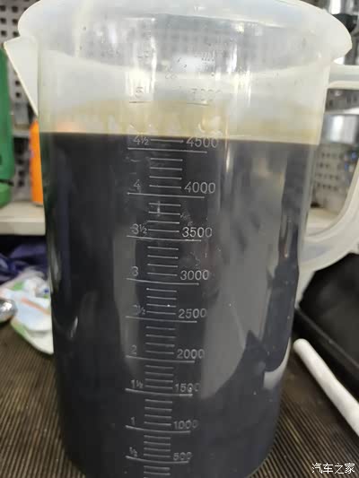

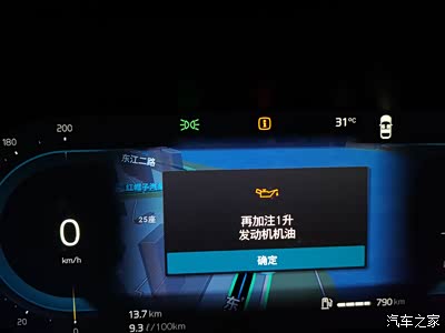

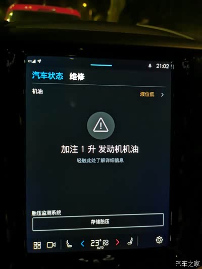

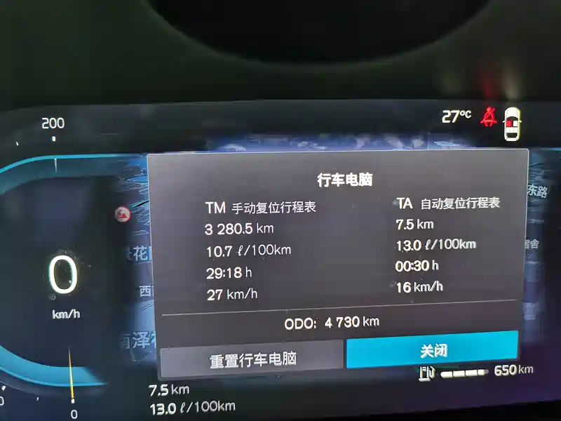

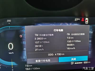

背景:沃去年10月提的,开了快8个月,市内用车,4000公里出头的时候开始掉机油绿条,目前4800公里,提示加1L机油。

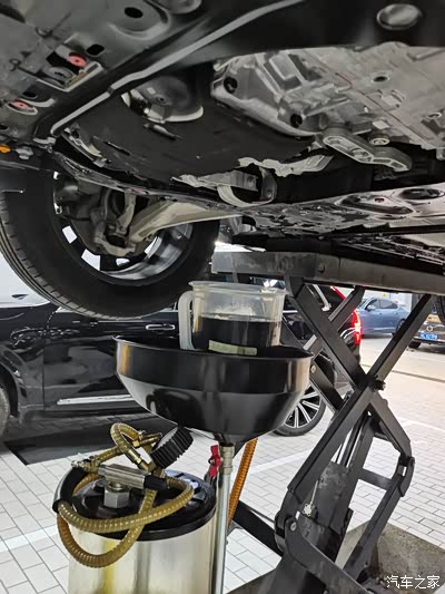

问题:4700多公里时,4s店去了一次,放机油出来量,桶(4.7L)+机油格(0.4L)=5.1L,4s店反馈:车辆正常,怀疑出厂机油加少,继续观察,让6000左右公里再去保养。

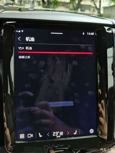

现状:目前已行驶4800多公里,显示机油条为红色,每次启动仪表盘显示需要加1L机油,前期问了几次,回复结果不是很满意,目前未电4s店,想先再网上寻求车友是否有同样情况,如何解决。

你现在的状态是,机油量显示过多。但报警又需要你补一l的机油?这不是矛盾的吗?是不是车机系统有问题。或者是传感器有问题。看你的描述,不像是烧机油。更像是采集或者是报警系统有问题。过段时间再去4s看看。一次不行就去两次,总是有办法解决的。

我的情况和你-样,今年2月底提的车,3000公里时机油显示少了一半(绿色线),去4s店放油测量还有4.85升。我问师傅是否车出厂时加少了油,师傅讲不会的,但也解释不了机油少的原因,另外讲沃尔沃只认实测数量,最后师傅把放出的机油加回车里,又分两次共补了1.5升进发动机。我讲这样机油就多了(说明书是加6.1升),师傅也没说啥,但用电脑测是6.1升,我也觉的奇怪,我一直在现场看,明明一共加了6.3升多点,为什么电脑显示是6.1升。师傅讲让我再走走看,到首保时再用量杯测,看到底少了多少机油。
