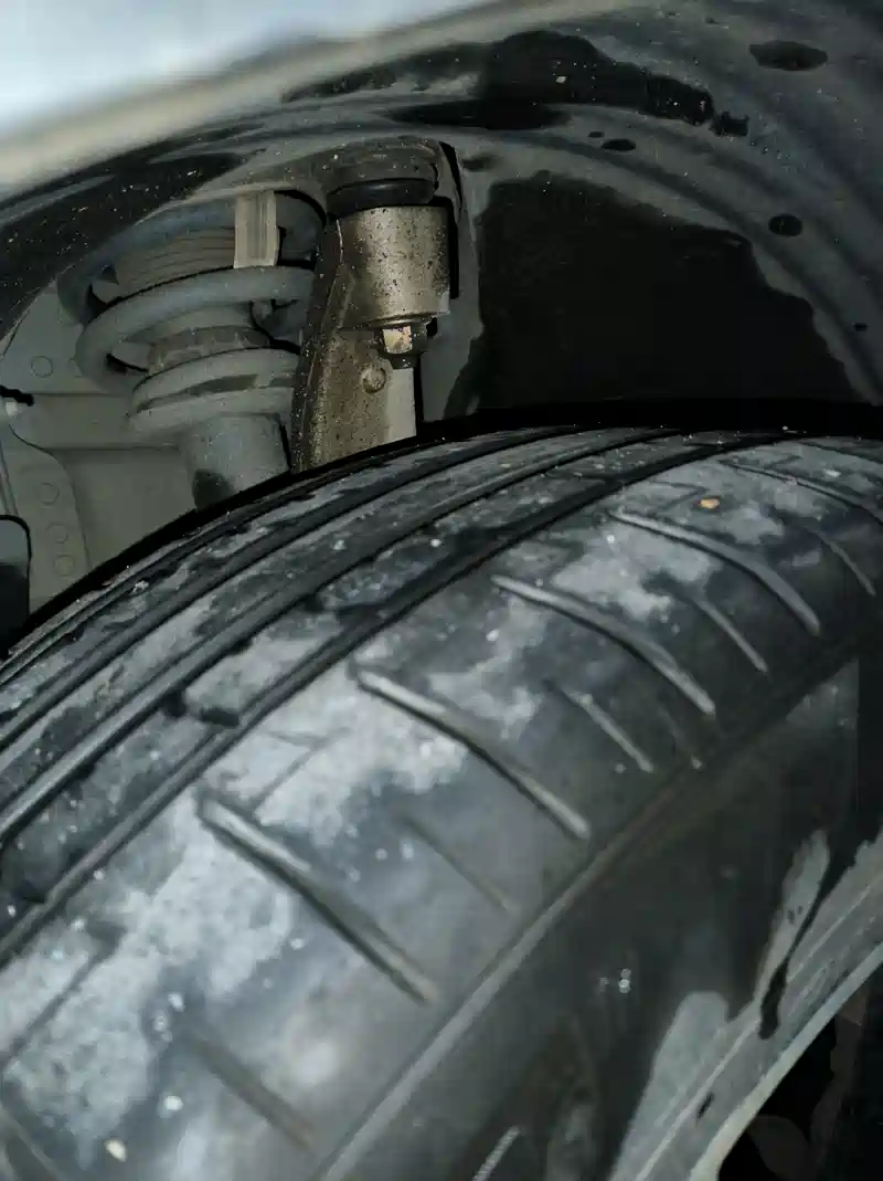

天冷了,准备开车上山看雪,想给xc60配副防滑链,在某宝都选好了,结果去量轮子跟减震的间距时发现这车防滑链装不了,原因是轮胎内侧跟支臂的间隙小得连手指都放不进。请问有北方装个防滑链的车友,有推荐的吗?

心游天下 楼主 关禁闭 已屏蔽
沃尔沃XC60
某宝的卖家直接说XC60防滑链装不了
2022-12-04 23:04 来自湖南 回复

演古 关禁闭 已屏蔽
沃尔沃XC60
沃尔沃专用的雪地防滑链才行,普通防滑链装不起,车辆使用手册上做了说明的,各地4S店有,可以去看看!
