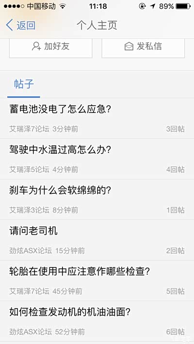

孤单就孤单吧y 关禁闭 已屏蔽
艾瑞泽5
我很好奇你是干嘛的
