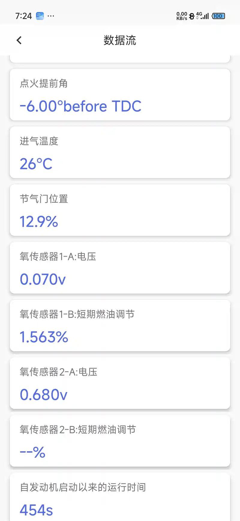

问 怠速时候点火提前角一直在-6~5左右变动 这个正常吗? 删除 推荐精华 置顶 取消置顶 关闭回复 打开回复 推荐编辑 楼主禁言 移动帖子 重置头像 操作记录 大战凹凸曼 0浏览 · 2025-08-31 20:28· 发布于山东 怠速时候点火提前角一直在-6~5左右变动 这个正常吗? 举报 打开汽车之家 阅读体验更好 相关问题 更多 问17款自吸发动机 0回答 问发动机舱隔热棉老化 0回答 问艾5加速抖动异响问题 0回答 问艾瑞泽5发动机 0回答 问19款艾瑞泽五咋样 0回答 问咨询空滤规格型号 0回答 全部回复 只看楼主 草上飞0011 关禁闭 已屏蔽 艾瑞泽5 你这个问题估计没有多少人能回答你,因为点火提前角多少度的数据一般厂家也不会给你提供。怠速这个点火提前角是否合适,主要依据发动机的状态来评判。一般说,活塞上行,离上止点1~2毫米点火合适,离上止点太远就点火(过早),发动机会爆震,功率下降,活塞越过上止点下行才点火(过晚),发动机动力不足。如果你的发动机怠速800转/分钟左右,且运行稳定,发动机不震动,急加油或急收油,发动机不熄火。证明发动机点火运转正常。你测得的数据自己记好,作为以后的一个参考就好了。 2025-08-31 22:54 来自辽宁 回复 沙发 屏蔽此人 举报 删除 取消删除 禁言 重置头像 共有条对话 > 萌哥wm 关禁闭 已屏蔽 传祺ES9 大战凹凸曼兄,怠速时点火提前角在 -6~5 左右变动是正常的。因为发动机ECU会根据工况,像进气温度、节气门位置等实时调整点火提前角,以此优化燃烧、保证怠速稳定。只要车辆没抖动、动力异常这些情况,就不用太担心。希望这些对兄弟有帮助。 2025-09-01 10:27 来自广东 回复 板凳 屏蔽此人 举报 删除 取消删除 禁言 重置头像 共有条对话 > sastruts 关禁闭 已屏蔽 瑞虎8 正常的,发动机刚启动的时候,为了快速热车让颗粒捕捉器或者三元催化器达到正常工作温度。点火提前角会延迟点火,让未燃烧完全的混合气体进入排气管燃烧。车子速度起来以后,活塞往复速度加快,就需要加大点火提前角!反过来,低速的时候点火提前角就会滞后! 2025-09-09 11:32 来自北京 回复 地板 屏蔽此人 举报 删除 取消删除 禁言 重置头像 共有条对话 > 还想在主楼增加内容?点击续写主楼内容 登录 参与更多互动 发表回复 打开App,查看更多评论 首 页 上一页 下一页 末 页 跳 转 取 消 还想在主楼增加内容?点击续写主楼内容 登录 参与更多互动 系统故障 发表回复 图片最多上传9张 微信好友 微信朋友圈 新浪微博 QQ好友 QQ空间 取消 相关推荐 加载中
