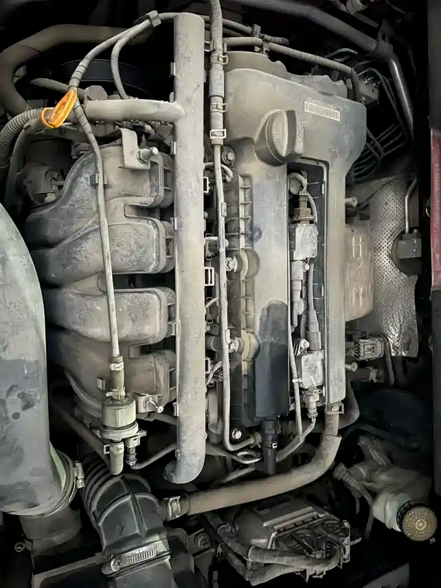

问 这个位置渗油是什么原因? 删除 推荐精华 置顶 取消置顶 关闭回复 打开回复 推荐编辑 楼主禁言 移动帖子 重置头像 操作记录 麻辣跳跳蛙 0浏览 · 2025-02-20 19:01· 发布于广东 车友们,麻烦请问下这个位置渗油是什么原因? 举报 打开汽车之家 阅读体验更好 相关问题 更多 问10年11万公里了 0回答 问买艾瑞泽还是帝豪 0回答 问点烟器反向供电问题 0回答 问16艾5后备箱漏水 0回答 问求大神指点指点谢谢 0回答 问艾瑞泽5凸轮抽电磁阀 0回答 全部回复 只看楼主 杨FleXRay 关禁闭 已屏蔽 宝骏730 你好,通过照片来看,这个就是气门盖上面的这个单向阀出现损坏,导致机油通过单向阀泄露到这个管路外面。解决问题的话,我们可以把这个管路给他拆卸,然后单独更换一下这个单向阀进行更换一下就可以解决问题了。单向阀的费用价格也不贵,在这个40到50块钱的费用。 2025-02-20 19:07 来自浙江 回复 沙发 屏蔽此人 举报 删除 取消删除 禁言 重置头像 共有条对话 > 修理工老张 关禁闭 已屏蔽 秦L 这个地方是有一个曲轴箱的,通风管这个主要是因为通风管这里密封不好了,导致驱逐箱里面的废气从这个管路渗出,所以会造成机油渗出的迹象,这个可以考虑把这个废气管里面的密封圈更换一下就行了。另外的话要看一下这个废气阀有没有损坏,如果里面的废气阀坏了,需要更换气门室盖。 2025-02-20 19:11 来自山东 回复 板凳 屏蔽此人 举报 删除 取消删除 禁言 重置头像 共有条对话 > zjh海 关禁闭 已屏蔽 从提供的图片看,这是曲轴箱通风的废气管。目前看可能是车辆使用年限长了,废气管出现老化的情况,建议,清理干净四周的油污,检查废气管是否老化变形,导致密封不严。如果管子老化不严重,可以更换一个卡箍。如果老化严重。管子没有弹性了,建议进行更换废气管。 2025-02-20 19:43 来自山东 回复 地板 屏蔽此人 举报 删除 取消删除 禁言 重置头像 共有条对话 > 草上飞0011 关禁闭 已屏蔽 艾瑞泽5 这根管头上有个PCV单向阀,正常时单向导通,废气只能从发动机向进气歧管方向流动,它损坏后,双向通气,进气歧管的油气会反喷出来。取下这个阀吹吹就知道了(从大头吹通气,反之不通是好的,否则两头通气就是坏了)。 2025-02-20 21:01 来自辽宁 回复 屏蔽此人 举报 删除 取消删除 禁言 重置头像 共有条对话 > 路人甲李 关禁闭 已屏蔽 一看就是那個管沒卡緊啊!! 2025-02-21 11:19 来自广东 回复 屏蔽此人 举报 删除 取消删除 禁言 重置头像 共有条对话 > 叶子荣 关禁闭 已屏蔽 艾瑞泽5 画红圈的位置废气管,要么卡箍松动,要么管子裂开了。 2025-02-21 19:35 来自湖北 回复 屏蔽此人 举报 删除 取消删除 禁言 重置头像 共有条对话 > 奇小Q 关禁闭 已屏蔽 是不是碳罐那里连接废弃的一个单向阀门? 2025-02-21 20:00 来自河北 回复 屏蔽此人 举报 删除 取消删除 禁言 重置头像 共有条对话 > az9ydr7 关禁闭 已屏蔽 艾瑞泽5 我的和你的一样 2025-02-24 13:23 来自江苏 回复 屏蔽此人 举报 删除 取消删除 禁言 重置头像 共有条对话 > az9ydr7 关禁闭 已屏蔽 艾瑞泽5 2025-02-24 13:33 来自江苏 回复 屏蔽此人 举报 删除 取消删除 禁言 重置头像 共有条对话 > 还想在主楼增加内容?点击续写主楼内容 登录 参与更多互动 发表回复 打开App,查看更多评论 首 页 上一页 下一页 末 页 跳 转 取 消 还想在主楼增加内容?点击续写主楼内容 登录 参与更多互动 系统故障 发表回复 图片最多上传9张 微信好友 微信朋友圈 新浪微博 QQ好友 QQ空间 取消 相关推荐 加载中
