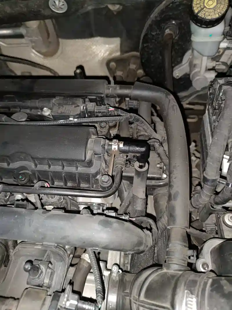

打开机盖发现废气阀上有机油,这是什么情况? 删除 取消推荐 置顶 取消置顶 关闭回复 打开回复 推荐编辑 楼主禁言 移动帖子 重置头像 操作记录 jjjiiiooo 0浏览 · 2025-01-22 22:20· 发布于云南 停放了就好的车,打开机盖这个废气阀就有机油敷在上面 ,这是什么情况 举报 打开汽车之家 阅读体验更好 相关问题 更多 问左大灯走两步就灭 0回答 问艾瑞泽5发电机皮带 0回答 问机油过多问题 0回答 问18款艾瑞泽5车型 0回答 问挂前进档有强烈冲击感 0回答 问修车的大神们来看看 0回答 全部回复 只看楼主 小伟杰 关禁闭 已屏蔽 雷克萨斯IS 您好 看照片的话,你这个是管子上面有一个废气阀,如果说有出现漏油的情况,你要处理的话,是需要进行更换管子连接气门室盖上面这个单向阀的,一般都是这个单向阀损坏导致有漏油的情况。换这个废气阀,外面综合修理厂价格在100多块钱左右。 2025-01-22 22:29 来自贵州 回复 沙发 屏蔽此人 举报 删除 取消删除 禁言 重置头像 共有条对话 > 杨FleXRay 关禁闭 已屏蔽 宝骏730 你好,通过照片来看的话,我们这个车辆气门盖废气阀连接管路上面有这个油泥存在,这种情况都是属于我们这个气门盖内部废气阀磨片损坏导致的这个机油蒸发不好引起的这个问题出现。解决问题的话,我们可以把这个气门盖废气阀,进行单独更换一下解决问题假如我们这个车辆开起来,一切正常,车辆行驶速度快的时候废气阀没有吹口哨的声音,这两个故障现象没有的话,暂时不需要维修也是可以的通过照片来看的话,只有这个管路上面有这个油泥存在,这个不影响车辆正常驾驶,只要车辆没有出现故障现象没有出现异响声,因问题暂时不维修也是可以的,可以再使用一段时间。 2025-01-22 22:45 来自浙江 回复 板凳 屏蔽此人 举报 删除 取消删除 禁言 重置头像 共有条对话 > 我开凌渡来的 关禁闭 已屏蔽 艾瑞泽5 是废气阀损坏了吧,废气阀内部的密封件老化、破裂,或者阀本身因磨损、堵塞无法正常工作,不能有效分离油气,会使机油随废气进入废气阀。 2025-01-23 11:17 来自山东 回复 地板 屏蔽此人 举报 删除 取消删除 禁言 重置头像 共有条对话 > 石家庄车友2495637 关禁闭 已屏蔽 我的前段时间也出现这个现象,是这个直角弯头老化有个裂口,好好用手摸一下检查检查。 2025-02-13 06:54 来自河北 回复 屏蔽此人 举报 删除 取消删除 禁言 重置头像 共有条对话 > _目前是艾瑞泽5车主 关禁闭 已屏蔽 艾瑞泽5 废气阀更换是直接扳手🔧伺候就可以吗? 03-16 20:57 来自四川 回复 屏蔽此人 举报 删除 取消删除 禁言 重置头像 共有条对话 > 还想在主楼增加内容?点击续写主楼内容 登录 参与更多互动 发表回复 打开App,查看更多评论 首 页 上一页 下一页 末 页 跳 转 取 消 还想在主楼增加内容?点击续写主楼内容 登录 参与更多互动 系统故障 发表回复 图片最多上传9张 微信好友 微信朋友圈 新浪微博 QQ好友 QQ空间 取消 相关推荐 加载中
