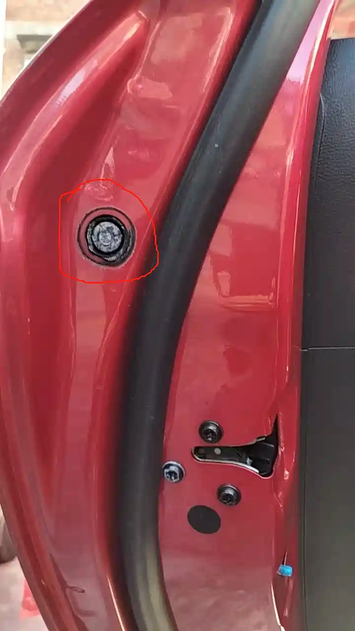

问 车门侧边的孔有什么用? 删除 推荐精华 置顶 取消置顶 关闭回复 打开回复 推荐编辑 楼主禁言 移动帖子 重置头像 操作记录 淄博车友9290948 0浏览 · 2024-11-29 15:24· 发布于广西 红色圈 车门侧边的孔有什么用? 里面的塑料已经老化烂了,有什么影响吗? 举报 打开汽车之家 阅读体验更好 相关问题 更多 问19款艾瑞泽五咋样 0回答 问起步发抖无力 0回答 问请教各位朋友 0回答 问咨询打不着火原因 0回答 问17款手动1.5T 0回答 问8年的手动艾瑞泽 0回答 全部回复 只看楼主 广州车友111111 关禁闭 已屏蔽 五菱星光 这个是拆门拉手的孔,烂了有可能会进很多水进去,你下次保养的时候去修车的地方找个胶套套上去 2024-11-29 15:28 来自广东 回复 沙发 屏蔽此人 举报 删除 取消删除 禁言 重置头像 共有条对话 > 杨FleXRay 关禁闭 已屏蔽 宝骏730 你好,车门这上面预留了这个孔的主要作用就是,我们需要拆卸这个车门拉手的时候,车门拉手前面有一个这个机械锁底座底座的话,我们这个需要把这个孔密封圈打开,打开以后用这个工具进行拆卸拉手后方的底座拆卸以后把底座拿掉以后可以把拉手拆下来进行更换或者是维修,这个是预留这个孔的主要做,平常的话,这个都有这个密封圈进行塞在里面防止灰尘进去雨水进入车门里面。 2024-11-29 15:39 来自浙江 回复 板凳 屏蔽此人 举报 删除 取消删除 禁言 重置头像 共有条对话 > 哈萨类 关禁闭 已屏蔽 大众ID.3 这个门把手拆卸螺丝,每个车都有的,这个本来应该是有防尘罩的,可以掉了 2024-11-29 16:11 来自浙江 回复 地板 屏蔽此人 举报 删除 取消删除 禁言 重置头像 共有条对话 > 云烟花成雨 关禁闭 已屏蔽 海鸥 维修口,我的也烂了,己经换新的了,可以看我的帖子,淘上有卖 2024-12-02 23:38 来自河北 回复 屏蔽此人 举报 删除 取消删除 禁言 重置头像 共有条对话 > 还想在主楼增加内容?点击续写主楼内容 登录 参与更多互动 发表回复 打开App,查看更多评论 首 页 上一页 下一页 末 页 跳 转 取 消 还想在主楼增加内容?点击续写主楼内容 登录 参与更多互动 系统故障 发表回复 图片最多上传9张 微信好友 微信朋友圈 新浪微博 QQ好友 QQ空间 取消 相关推荐 加载中
