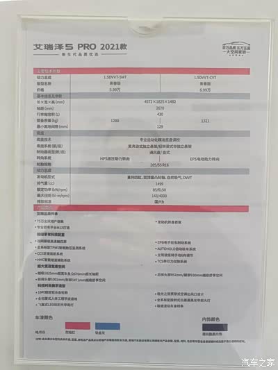

21款没有的,艾五是换装新款发动机才有颗粒捕捉器的,应该是24款带,国六也分国六a和国六b的,23年下半年实行的国六b,然后艾五才加的颗粒捕捉器!

这个问题可以查询一下你车的配置,如果是国六排放的车,应该是安装了颗粒捕捉器。

怎样判断自己爱车有没有颗粒捕捉器呢?具体的方法我们可以找到购车时的环保清单,看下颗粒捕捉器型号性产企业这一栏,标有无,皆大欢喜,如果有,我们在使用中可要注意了,如果你找不到这张纸了,我们网上搜索机动车环保网,点击公众查询平台,点击2017年1月后车辆查询,输入车架号和发动机编号后六位就可以查询到机动车环保信息了。

没有23款以后得配备颗粒捕捉器

好名字都被占了吖 关禁闭 已屏蔽
艾瑞泽5
参考一下,但是我的确实没有颗粒捕捉器
