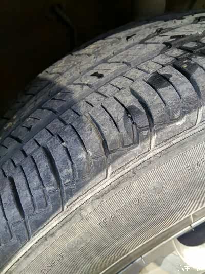

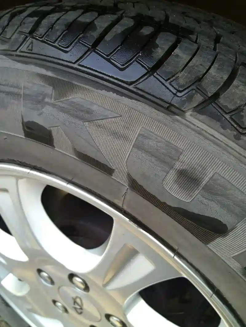

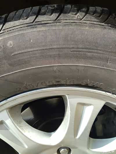

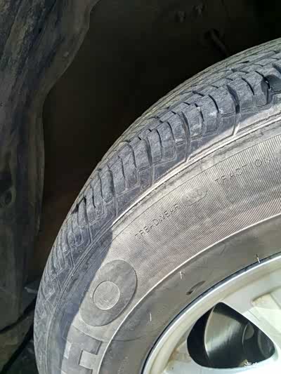

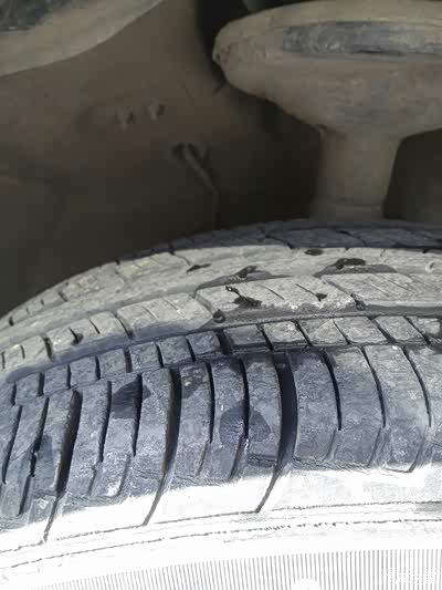

我的车是09年瑞虎3,7年多了,跑了5万5,看到侧壁和花纹里面有裂纹。跑高速较少,是不是要换胎,四个一起换还是先换前两个就可以?备胎怎么办?换胎后要做动平衡和四轮定位吗?换神胎是用225 60r17的吗?我看原车215 65r16。

个人观点,供你参考。 首先R16的轮圈,你想换R17的轮胎,除非你先把轮圈换了。
1. 5年,6万公里,先到先换。轮胎虽然磨损不大,但是7年了,有点老了,还是建议更换。
2. 四条新轮胎一起换。可以留一条当做备胎。但是最好另外收一条3年内的二手胎。
3. 原厂尺寸即可。推荐朝阳SU318,便宜,或者更好的邓禄普PT2, 倍耐力蝎子。大胎的优势是通过性好,方向性好,刹车力好,缺点是动力要求高了,速度变化了。原厂即可。
4. 动平衡一定要做。如果不是有明显偏磨,可以暂时不做。最好等换避震后一起做一次。
